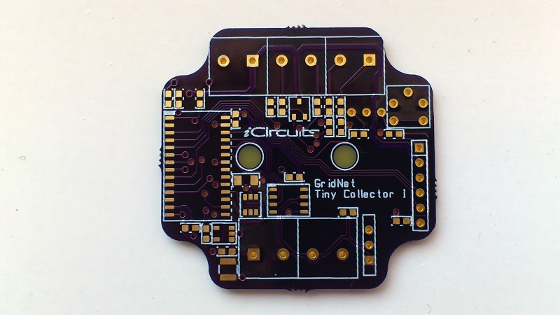

Hej,
Nytt år, nytt mini projekt.
Första prototypen på en liten "collector". Tänkt att användas för att samla in olika analoga eller digitala mätvärden och skicka dessa via en RS485 förbindelse.
Teoretiskt fungerar det att ansluta 256 enheter på en buss och delen strömförsörjs också via bussen.
Den kan konfigureras för att i sin tur anslutas till 2 analoga och 2 digitala (även då frekvens, tid, eller puls mätning), I2C eller 1-wire. Någon form av enkel behandling redan på kortet.
De första är tänkta att mäta strömförbrukningen (läser av "blinket") och en kedja för att mäta temperaturerna utomhus, garage och förråd.
