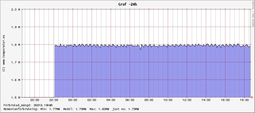

Jag har nåt liknande problem. Har en Cewemeter på värmepumpen.
Cewemeter datablad
Använder S0 men får orimliga värden... 1,8 MW när det troligen är 1,8 kW som är mer rimligt.
Kan man göra något annat än att istället köpa en LED-detektor och prova den istället? S0:an ska ge 100 imp/kWh medan LEDen ska ge 1000.
daromer
Inlägg: 961
Ort: Växjö
Re: Fel värden i grafen från elmätaren.
Inlägg av daromer »
Låter som om du har ett par 0or fel i din uträkning.
jonas_j
Inlägg: 138
Blev medlem: 18 nov 2006, 15:00
Ort: Åkers Styckebruk
Inlägg av jonas_j »
daromer skrev:Låter som om du har ett par 0or fel i din uträkning.
Ok - kanske så enkelt. Det är koden från temperatur.nu i min Asus-router som räknar. Tog för givet att den var rätt inställd. Får leta i respektive scripts och se om jag förstår hur det räknas ut.
jonas_j
Inlägg: 138
Inlägg av jonas_j »
Någon som kan bistå? 100 imp/kWh på mätaren som sagt.
Variablen CURR_POWER känns aktuell. S1=S1/S2 * 1000 osv... Vet inte om det bara är fakton som kan vara fel. Sen loggningen påbörjades är nivån nära oförändrad. Den loggar en mätare som bara mäter min bergvärmepump och grafen ser ut som bif. bild. Ser ut som om den skulle gå konstant men det gör den inte, långt ifrån.

Energilogg senaste dygnet på bergvärmepump. Thermia Villa Classic 9kW.
