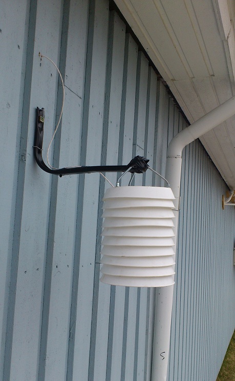

Sådärja, nu ska vi se om Bodbyn redovisar bättre kurvor! Tillverkad av blomfat, gängstång, plastslang och några muttrar. :D
