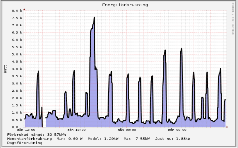

Jag mäter energiåtgången hemma och tänkte att jag skulle koppla in en temperatursensor också. Detta medförde att räknaren för energin räknade fel och jag fick en för hög förbrukning. För att rätta till grafen så gjorde jag en rrdtool dump till en xml fil. Editerade bort de höga värdena och gjorde sedan en rrdttol restore. På grafen över 24h ser det rätt ut men graferna över en vecka och ett år har fortfarande kvar de höga värdena. Hur är detta möjligt? Vad har jag gjort för fel och hur skall jag rätta till det?
Hoppas verkligen det är ett fel annars blir det dyrt... :D
Bifogar bilder som visar hur det ser ut.
De felaktiga värdena är borttagna.
Syns fortfarande i veckoförbrukningen

Du måste editera de värdena också. En rrd är uppdelad i flera delar med flera olika upplösningar. Du editerade bara den med lägst upplösning som visar per dag.
Du får editera i din XML igen och fixa de andra värdena också.
