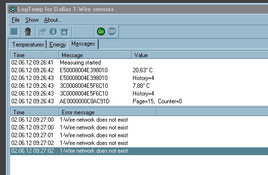

Msure's initialconfig hittade men efter det verkar adaptern borta. Lite likt logtempfelet. I logtemp blir det lite tydligare eftersom man ser att den första mätningen går bra och hur nätet är borta vid nästa.

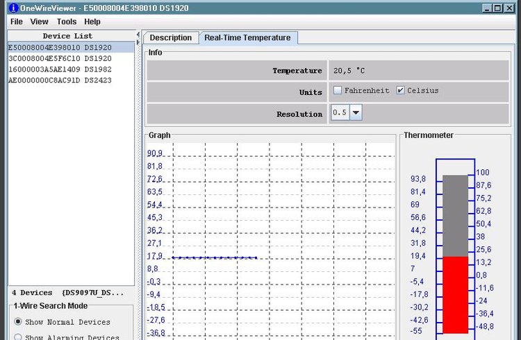

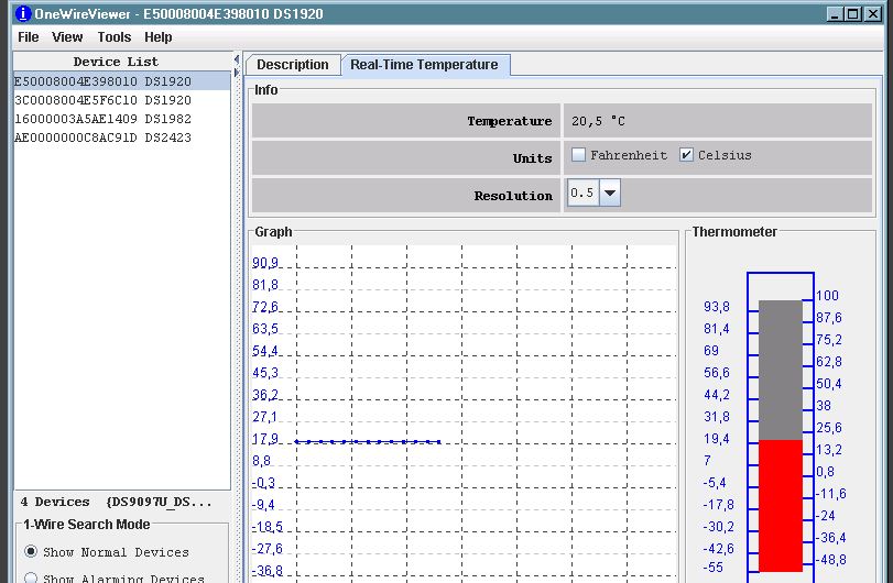

avinstallerade msure och då kan oneviewer göra många mätningar (innan dess verkade msure hinna låsa adaptern)
Här fungerar det
Starta om och det fungerar inte:

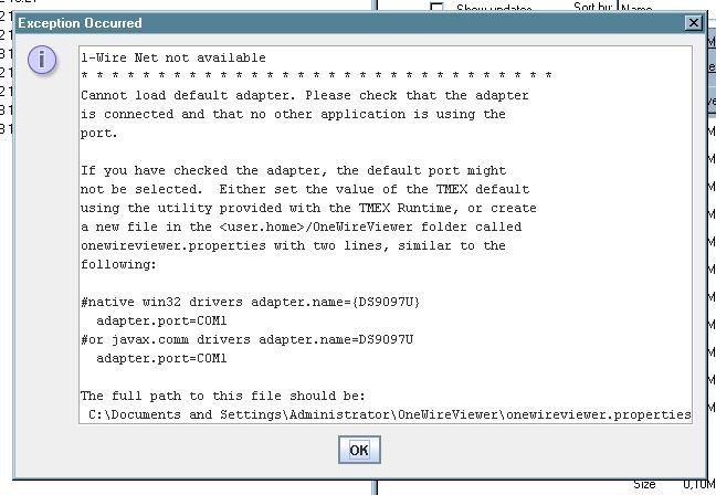

Nu ser man felet så här:
Bara adaptern utan något 1-wire nät i.
- startar one-wire viewer och där syns adaptern. Kan stänga av starta om och det fungerar bra
- Startar logtemp, vid första läsningen säger den "1-wire network does not exists", vilket kan vara rätt då det bara finns en adapter
- stänger logtemp
- Nu kan one-wire viewer inte hitta adaptern längre.
- omstart hjälper.
