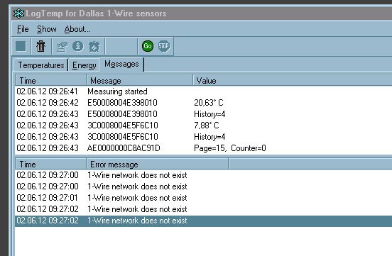

Msure's initialconfig hittade men efter det verkar adaptern borta. Lite likt logtempfelet. I logtemp blir det lite tydligare eftersom man ser att den första mätningen går bra och hur nätet är borta vid nästa.

Startar logtemp - samma fel som tidigare.

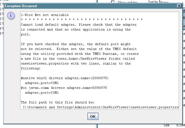

Nu kan inte onewireviewer hitta adaptern. Omstart gör att oneviewer fungerar igen

- Startar logtemp, vid första läsningen säger den "1-wire network does not exists", vilket kan vara rätt då det bara finns en adapter

- Nu kan one-wire viewer inte hitta adaptern längre.
- omstart hjälper.
