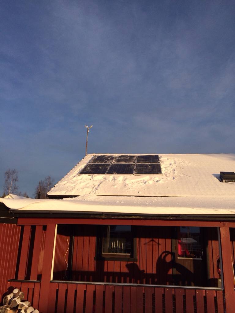

Inlägg av bjornsson » 07 dec 2013, 17:08
En vinter bild från idag.
Då solen liger lågt så kom jag upp i 0.6 kWh idag :)

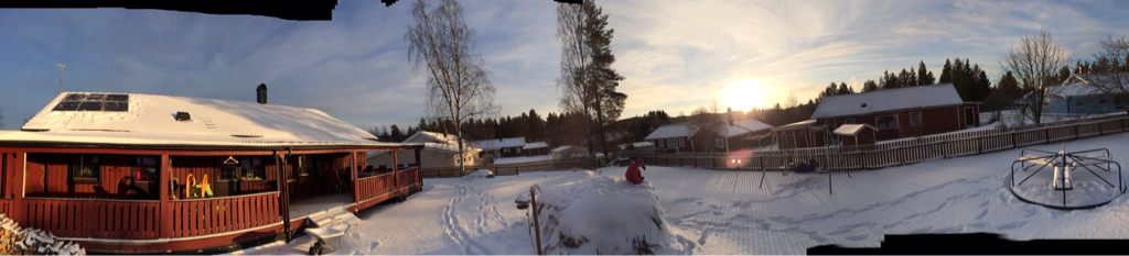

Inlägg av bjornsson » 07 dec 2013, 17:09
Panoramabild så man verkligen ser hur lågt den ligger, klockan är strax efter 12.

Kul att se, går det att jämföra hur mycket ett par cm snö inverkar på panelerna?
bjornsson
Inlägg: 403
Blev medlem: 25 aug 2010, 09:06
Ort: Bräcke
Re: Solceller för el produktion?
Inlägg av bjornsson » 10 dec 2013, 15:20
Har läst att 3-5cm snö ska vara samma som en mulen dag. Så gäller att hålla dom fri från snö :)
