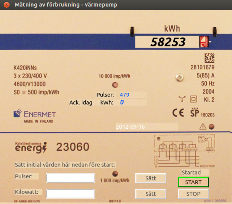

Detta första inlägg kan jag t.ex. börja med att visa mitt senaste temperaturloggningsprogram.
http://ralph.dyndns-web.com
Jag är en pensionerad datatekniker/programmerare på mitt 69-år och har en del tid över för hobby-projekt. Min sambo och jag bor i ett radhus, två våningar plus hel källare med HD-bio (100 tum), ca 210 kvm och bergvärme. Allt i Surte 15 km norr om Göteborg.
Programmen sitter i en Ubuntu Linux-server som förstås snurrar 24/7. Jag vill ha allt i Linux-miljö (NÖRD!)
Med 1-wire Dallas-kretsar, DS18S20, (med RS232-anpassning) och Digitemp perl-skript som var femte minut (med crontab) hämtar temperaturerna in till databasen får jag allt jag behöver till mitt diagram. Relevanta data från den 10 september. Före det varierade samplingsfrekvensen då jag testade lite. Första registrering 27 aug.
http://www.digitemp.com här använder jag bara perl-scriptet, allt det andra var för besvärligt att få igång, lättare att skriva själv.
Grafiken är gjord med formulären i html och php med ett bibliotek från JpGraph.net, mycket pyssel blev det.
För sex år sedan installerade vi bergvärme och då började jag så smått med "Lämpömiittari" men det kändes begränsat.
Så för en månad sedan satte jag igång med mitt projekt och nu har jag det att funka i alla fall.
Mäter även kWh till värmepumpen och kanske på sikt lägger in förbrukningskurva där också.
Bifogar bild på kWh-mätningen, har den inte på nätet ännu. Skriven i en annan grafisk miljö - QT-creator http://www.qtcentre.org med C++ programmering.
Där använder jag parallell-porten för att ta in pulser från min mätare, 500 p per kWh.
Hoppas någon kanske blir inspirerad av det hela. Bilden på energimätaren visar 0 kWh ackumulerat därför att jag tog bilden strax efter midnatt.
Allt är väl inte så snyggt, förbättringar kommer väl att göras då inspirationen infinner sig.

Nej, jag har stoppat in DS1820 överallt.... Du ser ju på beskrivningen att jag använder 1-wire och Digitemp.
Menar du energiförbrukningen så har jag en separat kWh-mätare med SO-utgång som jag matar parallellporten med.
