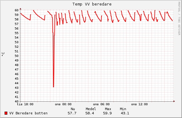

Har ett problem med mina grader som ska visa mer än 60gr, graden klipps av och visar inte mer än 60gr fast sensorn visar mer numeriskt. Säker någon fnutt som fattas men vad?

Vart är det den inte visar mer? I en graf? Vad genererar grafen? Något program? eget kodat?

Grafen är från botten på min varmvattenberedare som bifogats här.

hur ser koden för grafen ut? (rrdtool graph...)
Har du koden för hur du skapade själva rrdfilen som data sparas i? (rrdtool create...)

Hoppas att detta bringar svar i varför graph bara visar upp till 59.9 max.
Jag vet att tex. varmvatten beredaren brukar ligga på 65 i botten för jag har en annan termometer där.
/Micke

DS:vv:GAUGE:300:-50:60 \
Där har du boven. (om jag inte har fel nu) Ändra -50 samt 60 till de värden du vill att rrd databasen ska vara mellan.

Dina värden i nuvarande rrd filer är redan kassa. Du har inga värden över 60 grader i dem. Hade jag varit du hade jag isåfall skapat helt nya rrd filer och om du mot förmodar vill ha de gamla värdena så får du importera dem till den nya rrd-filen.
Kan inte hur man gör detta i huvudet men finns rrd export och import funktioner.

Precis som daromer skriver så har du felet där.
Jag hade försökt spara datan, även om den inte är komplett pga felet, men det är ändå viss data. Att tänka om om du skall importera, det måste ske INNAN du börjar logga ingen. Datan måste skrivas till RRD filen i kronologisk ordning, dvs du kan inte lägga till rader som är innan den senast skrivna. Hoppas du är med på vad jag menar.
Kolla följande...
http://oss.oetiker.ch/rrdtool/doc/rrdxport.en.html
http://oss.oetiker.ch/rrdtool/doc/rrdrestore.en.html

Jaaa, det fungerade. Ändrade till -40:70 och nu mäter den upp till 70 istället vilket passar mig bra.

Du borde ställa max värdet till 125 grader tycker jag. Eller minst 100 grader. För tillslut så slår du i taket på 70 grader istället. Ganska onödigt att ha -40 grader på ett värmesystem dock :)
