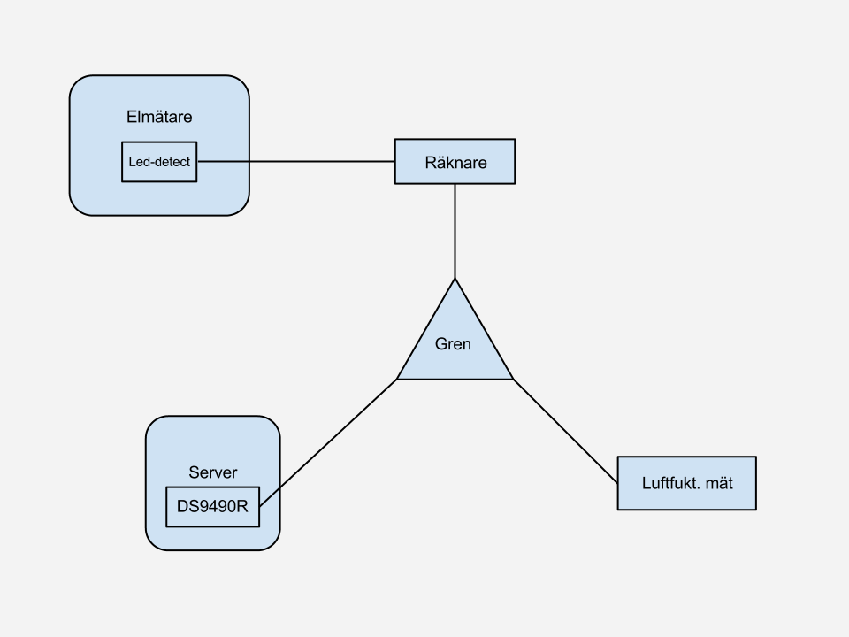

Jag tänkte att jag skulle hålla koll elen i mitt hus, och tänkte att det vore lämpligt att kolla av ev. fukt i krypgrunden när jag ändå håller på.
Jag är helt novis på det här så jag tänkte höra om jag tänkt rätt?
http://imgur.com/QQmAt

Absolut, och om du gör så att grenen blir väldigt kort kommer du att kunna bygga ut nätet mycket senare utan problem.

Grenen i bilden är alltså själva förgreningskontakten
https://www.m.nu/forgreningskontakt-rj12-p-33.html
Med kort, menar du kabeln mellan förgreningskontakten och räknaren?
klarar sig räknaren i kalla förhållanden? Elmätaren sitter i ett kallgarage.
Re: Elövervakning + luftfuktsmätare: Tänker jag rätt?
Min räknare sitter i elskåp utomhus. Inga problem med den än så länke och den har suttit ute i 5 år.

Med detta utseende på nätet menar jag att det enda som om man ska följa alla rekommendationer ska göra kort, är kabeln mellan grenen och luftfuktighetsmätaren, ELLER mellan grenen och räknaren. Tänk nätet som en enda lång kabel med så korta utstick till sensorerna som det går.
Aha, perfekt :)
Då fattar jag, kan vara bra att förbereda för mer sensorer, kommer nog bli sugen på fler med tiden.
