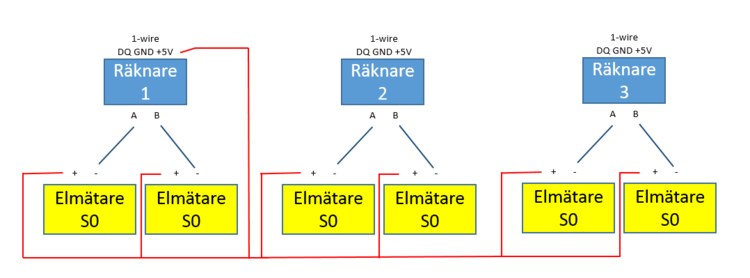

Se bifogad bild:
Själva räknarna är placerade ca 4 m från elmätarna. Om man drar 1 cat 5 kabel (8 ledare) till själva elcentralen (där elmätarna finns. Kan man då använda +5V från 1-wire (de 3 räknarna sitter tillsammans på en egen bransch i strömmatad 1-wire hub.
Klarar hubbens/1wire strömmatningen till dessa 3 räknare/elmätare? Vore bra att kunna ha endast 1 cat 5 kabel mellan elcentralen och 1wire placeringen.
Behövs kondensator för avstörning etc?
Tacksam för svar.

Jag TROR att det inte är några som helst problem att driva tre räknare på en egen gren.

Frågan är om 6 st S0 utgångar tar någon effekt att tala om?

S0:orna är väl bara slutande kontakter? I så fall ser jag inga problem - räknarna har väl högohmiga ingångar om jag inte mins fel?

Du slänger ju på ett motstånd på S0 isåfall så dom ska inte dra något. S0 är bara en optisk kontaktor.
Ja det går bra med 3 räknare.. Fasen jag har nog 5 räknare och 20 sensorer på ena grenen...

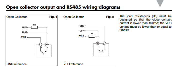

Såja - nu är mätarna äntligen på plats men blir lite osäker runt hur den skall kopplas in. Om elmätaren skall ha max 100mA på S0 och jag kör 5 V bör väl ett motstånd kopplas i serie. Men hur och var? Stämmer fortfarande min bild tidigare i inlägget? Skall motståndet in mellan minus och A/B eller på + sidan???
http://elnu.se/pdf_09/em23dinds.pdf
