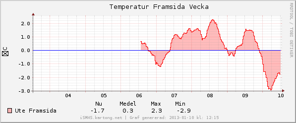

Är ny på detta med RRDtool. Jag har följt guiden här på temperatur.nu och fått igång dygnsgrafen ordentligt.
Trodde att det var så enkelt som att ändra lite i koden för att få det till en veckograf. Vilket det delvis var.
Men som ni ser på bilden får jag inte till veckodagarna
Utan den räknar bara ifrån 1 och uppåt.
Min kod ser ut som följer.

Någon som kan knuffa mig i rätt riktning för att få veckodagarna där nere istället (mån tis ons tors.. )

Om jag har fattat rätt, så ska följande ge grafen så som du vill ha den:

Det som skiljer är
"--x-grid", "HOUR:8:DAY:1:DAY:1:86400:%a",
efter "--watermark...
Nu har jag inte möjlighet att testa, men så står det på annan plats här på forumet... ;)
http://www.temperatur.nu/forum/rrdtool/ ... html#p5262
