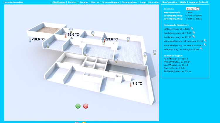

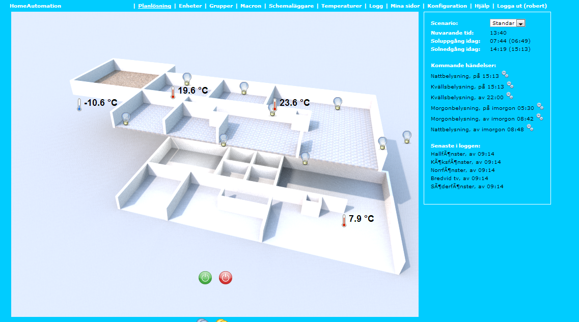

Tänkte berätta lite om mitt projekt som är på uppbyggnad här hemma.
Som målsättning har jag att det ska bli så billigt som möjligt och gör det mesta själv.
Bor i en 1-plans 70-talsvilla med källare.
Hårdvara
Tellstick duo för fjärrstyrning av brytare
Har för tillfället 12 enheter av varierande fabrikat
1-wire ds18b20 tempsensorer
1-Wire dual counter med hembyggd ledpulsdetektor.
Just nu:
Använder HomeAutomation 2.0.2 som hjärna i mitt nätverk som med hjälp av LogTemp styr allt i nätverket inkl allt fjärrstyrt.
Temp loggar jag i:
  • Utetemperatur
  • Vardagsrum
  • Hall
  • Sovrum
  • Gillestuga
  • Vinden
All data hämtas av LogTemp som lägger det i en textfil som sedan HA kan hämta data ur via en parser.
Loggar även elförbrukning:
LogTemp hämtar data och skickar till MysQl
I HA har jag sen byggt en customsida där jag visar förbrukad Kw per Minut/Timme/Dag/Månad/år.
För tillfället bara /minut som visas grafiskt genom en mätare(se bild)
Resterande visas enbart i tabeller men håller på att försöka få till grafer med hjälp av JpGraph med varierat resultat :roll:

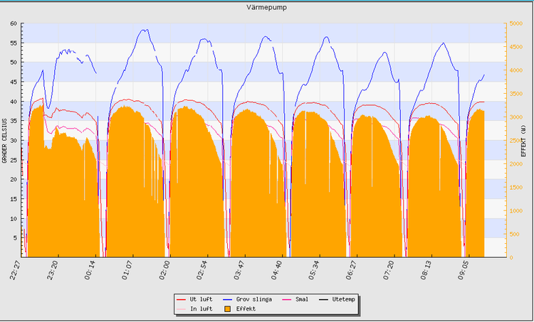

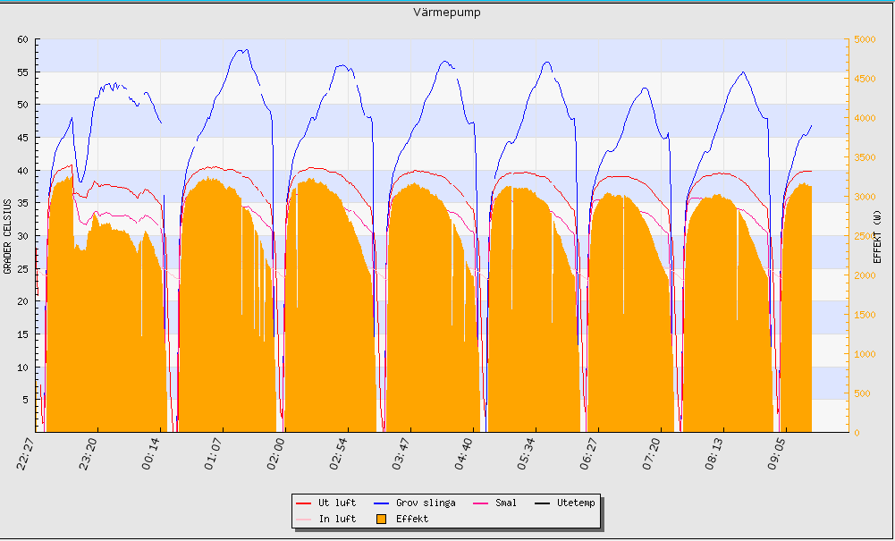

Har kopplat in tempsensorer i L/L-värmepumpen nu.
Har sensorer på hög och lågtrycksrör samt inluft och utluft och loggningen rullar nu.
En graf är gjord med JpGraph som blir lite rörig med alla värden men kul att se iaf hur pumpen arbetar under olika utomhustemperaturer och när man eldar i kaminen.
Tyvärr ser jag att vissa värden fattas....så det blir att felsöka lite på 1-wire nätet och se varför den inte hämtar dom ibland.
