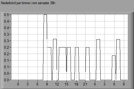

Jag har tillverkat en värmare till min regnmätare av en elslinga, och den fungerar ner till -10°C åtminstone. Det har varit mellan -10°C och -5°C, lätt till måttligt snöfall och nedan kan du se nerderbördsgrafen:
Sen kan det alltid diskuteras hur tillförlitlig mätningen är. Men det ger i alla fall en fingervisning om hur mycket nerderbörd det har varit.
