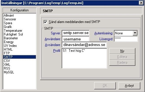

Blir smått galen.....
Jag tycker jag fyllt i allt rätt för att skicka mail när temp gått utanför inställda områden men det blir bara felkoder.
Jag kör Gmail med smtp men inget händer, det löser ut ett alarm men inget mail skickas...
Kan någon vänlig själ göra "prinscreen" på alla inställningar så jag får kläm på det??
Har läst tidigare trådar men det hjälper mig inte.

Vanligaste felet när det gäller mail är fel ifyllde uppgifter...
Port 25 kan vara spärrad av din internetleverantör, så testa med 587
Dubbelkolla mailadressen du sänder ifrån.
Dubbelkolla lösenordet.
Osäker på hur det är med gamail, men om du skickar mailet till samma adress som du skickar ifrån, kan det på vissa servrar bli stopp, testa att skicka till en annan adress som du har koll på...

Prova det här så kanske du kan få ett felmeddelande om vad som spökar.
Saxat från logtemps faq
Kod: Markera allt
Can not send email.
Close LogTemp and make the following addition to logtemp.ini file:
[SMTP]
Loglevel=1
Start LogTemp and now you can see messages between program and the SMTP server. Problem solving can be easier with the messages.

Tackar... Har läst om porten men var ställer man den??
Kan ingen göra lite Printscreens så skulle jag uppskatta det :D

Ok, nu har jag fått felmeddelandet "500 connection timed out (winsock error #10060)", någon datakunning som vet vad detta är och hur man åtgärdar det?

Om du testar att lägga kolon ":" och portnummer efter servernamnet?
Jag hittar inte längre vart man lägger in adressen till den som ska ha mailet men ser det längst ner i ini filen

Kanon, det var det jag eftersökte MEN nu får jag felmeddelande "SMTP Error,11004/8" Har läst lite på forumet men den personen fick inget svar på detta fel. Har testat både gmail samt surftowns inställningar men samma fel kommer.

Vilken internet leverantör använder du?

Kör Surftown, har även testat med Gmail:s smtp-inställningar men får samma felmeddelande.

Vilken INTERNET leverantör har har du, inte webbhotell-leverantör? ;-)
Det kan vara nått krångel med SMTP-serven kanske.

Banhof genom fiber...

Tillägg: Jag skall väl ange Surftowns inställningar för utgående SMTP, såg nämligen att Bahnhof spärrade port 25 pga spam... Surftown rekommenderar nämligen port 25 för utgående SMTP
GMAIL kanske??

Prova att köra med:
Server: smtp.bahnhof.se (i stället för Surftown's)
Autentisering: None
Lämna användare och lösenord tomma!
