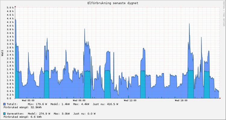

Alltså, jag fattar inte riktigt hur CDEF och VDEF funkar. Jag har nedanstående grafskript för att generera grafen i bilden längst ner.

Njae... jag vill visa med en siffra hur många procent varmvattnets energiåtgång utgör av totala förbrukningen under den tidsperiod som grafen visar. I den exempelbild jag bifogat i första inlägget är det alltså 6,6/32,9=20%. Vill skriva ut värdet med GPRINT.
