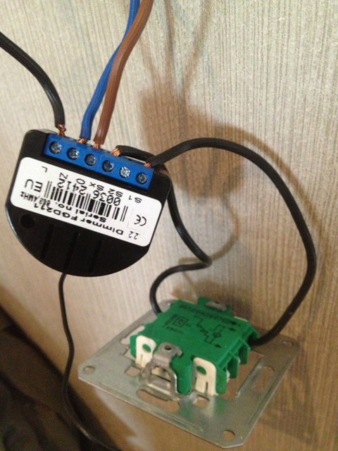

Har precis installerar dimmern enligt schemat men jag får inget att fungera.
Den kommer upp i Razberryn men den svarar inte på kommando. Belysningen är tänd och går inte att stänga av, varken genom väggströmbrytaren eller genom Razberryn.
Vad har jag gjort för fel?
Bifogar bild:

Har du ändrat någon parameter i själva modulen??
Har för mig att jag fick göra detta. Visserligen kör jag
Mot en Vera

Nepp, jag har inte ändrat något. Betedde din som min gör?

Kommer inte ihåg hur den är konfigurerad från start. Borde gå att styra med knappen hsh.
Vad händer om du resettar den?

Det lyser hela tiden. Och jag märker ingen skillnad när jag håller nere B-knappen i 3s.
Jag kan köra debug-mode i razberry och kan då se att den är mottaglig för inställningar och jag kan begära information av den. Men när jag tex ändrar att den ska vara släck som default när strömmen går på så lyser lamporna ändå, förstår inte riktigt. Den vägrar ändra sig till släckt hur jag än gör.

Fann en sida i razberry där jag fick fram status på strömbrytaren och där visar den on/off samt % på dim. Men händer inget vid lamporna, reagerar inte ens utan förtfarande tända...
Kan det vara något fel på själva pucken, tro?

Tror det blivit någon kortslutning, har hänt mig med 2st dimmrar, prova att nollställa den...

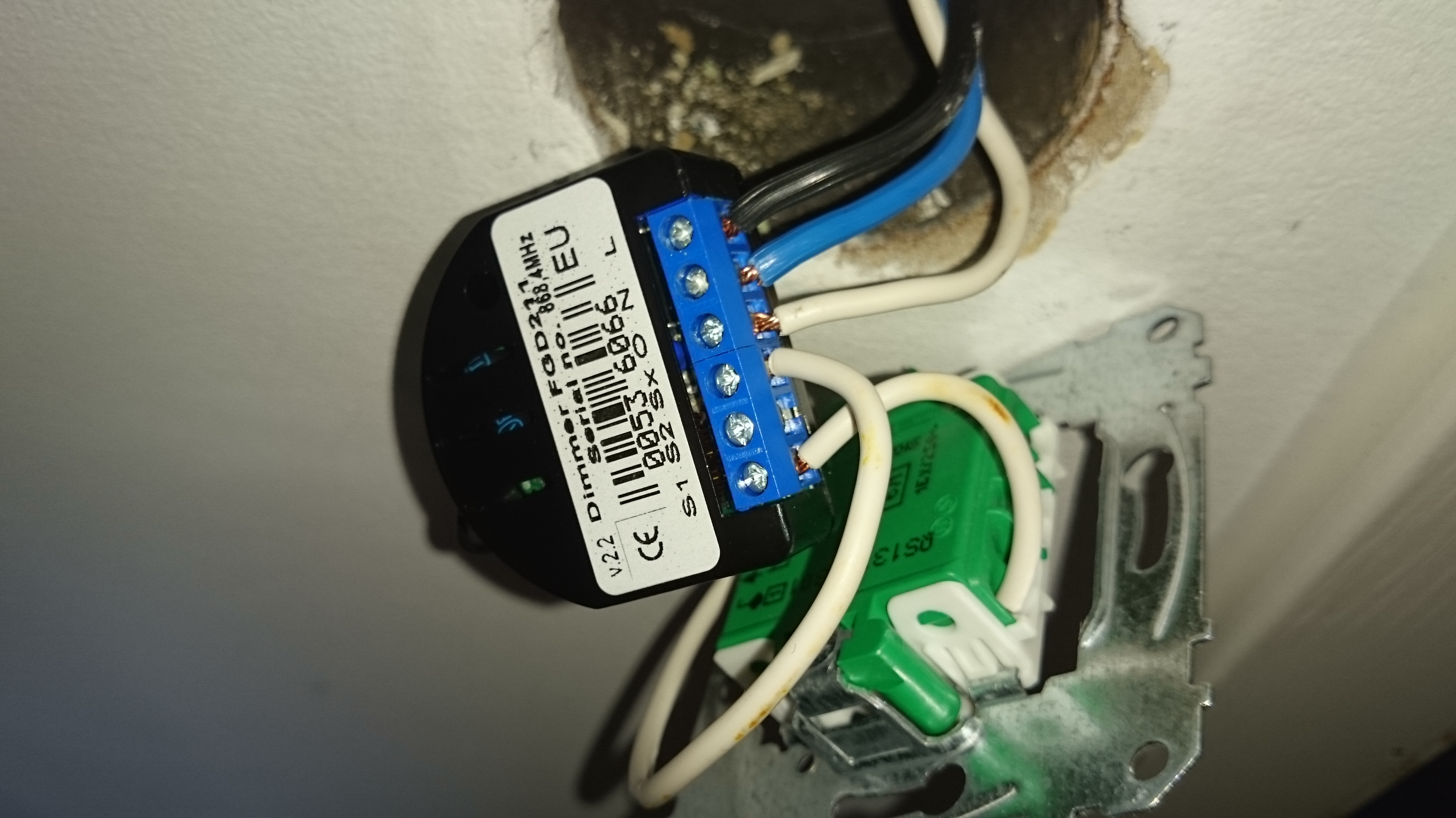

Jag fortsätter på den här tråden eftersom jag också har lite problem med mina två FGD-211 dimmers.
Jag har kopplat in dem enligt bruksanvisningen, dvs enligt bifogad bild. Inga konstigheter så här långt.
(Har mätt och jag har fas i svart, nolla i blå)
Jag kan styra dimmern både via Vera 3:s gränssnitt på PC:n samt via mobilen. Inga problem med detta heller, utan jag kan slå på och av samt välja dimnivå.
Problemet är helt enkelt att styra dimmern med hjälpa av den monostabila väggbrytaren. Ett tryck på den återfjädrande brytaren gör att min last (3 x 20 W halogen via konventionell transformator) dimmas upp till 100%. Ett tryck till och den dimmar ner till c:a 10 %. Lampan glöder alltså svagt, men är inte helt släckt. Ytterligare ett tryck så dimmas det upp till c:a 100% igen. Att hålla in knappen verkar inte spela någon roll.
Dessutom verkar det som om Veran tror att de där 10% belysning egentligen är avstängt eftersom gränssnittet i mobilen och i PC. visar att lampan är släckt.

Finns en parameter som sätter minsta nivån, vad är den satt till?

Vänd kablen i vägg dosan
Jag har inte satt någon parameter. Menar du parameter 13 (Minimum Dimmer level control ? Den är satt till 2 default enligt manualen)
Är inte riktigt säker på vad du menar
Re: Installations problem med Dimmer FGD211
Laborera med parametrarna. Vad händer om du sätter ett högre minimivärde? sänker?
Beter sig båda på samma sätt?

Det fins två ut och en in va ändra den där det är två ut till den andra
Sätter jag ett högre minimivärde (tex. 60) så dimmar den mellan c:a 100% och c:a 60%. Testade att sätta 0 men det är inte ett tillåtet värde. Det lägsta jag får sätta är 1 och då lyser lamporna fortfarande.
Någon annan kommenterade att han hade 15 stycken av dessa dimmers och han hade inte några problem och inte heller gjort några konfigurationer utan bara kört "out-of-the-box".
Om du menar S1 och S2 så har jag testat det. Då händer inget så Sx och S1 är nog rätt.

ekensweden: Vad pratar du om?
Dimmern ser rätt inkopplad ut.
Har inte fått rapporter om liknande fel förut (har skickat över 1000st) och att du har två stycken somb eter sig på samma sätt låter som att det är konfig eller installation.
