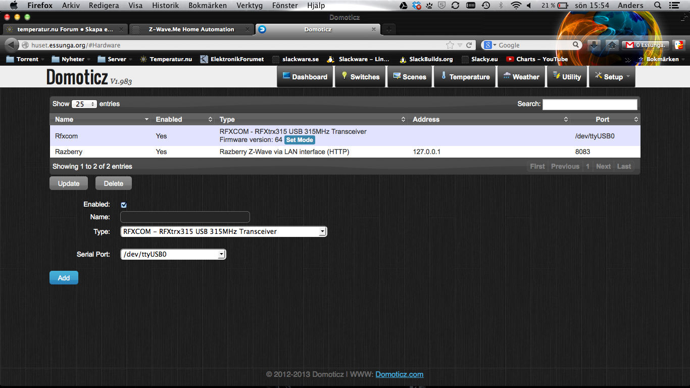

1st Rfxcom (För Nexa brytarna och hämtar även temperaturen från dessa trådlösa sensorer RAR801 & THC238 som jag bl.a. har till kylen och frysen).

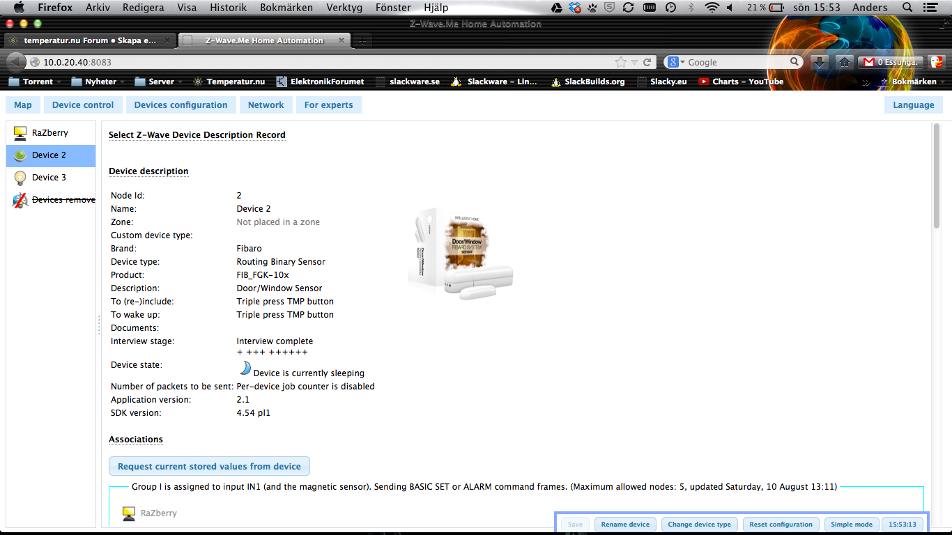

Z-way server är det programet som får razberry att kommunicera med z-wave enheterna och det är där man ställer in enheterna, tex man kan ställa in hur många ms det ska ta och dimmra en lampa

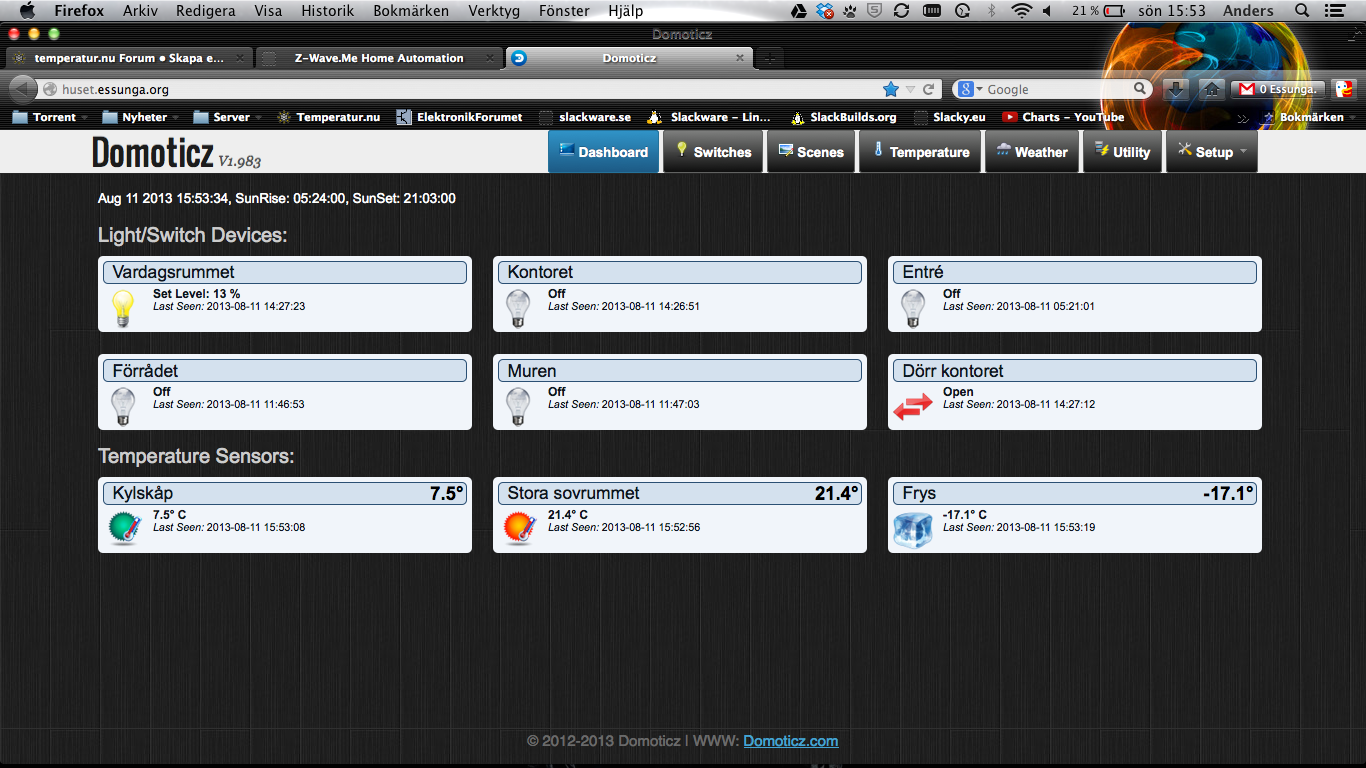

Domoticz hemskärm
Domoticz hemskärm

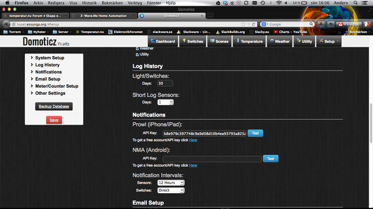

Enkelt att ställa in för push notifications om ex kylen eller frysen blir för varm.

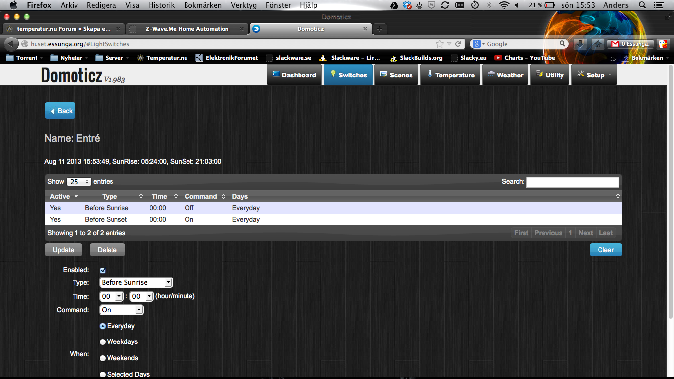

Lätt att ställa in tider för automatisera lamporna

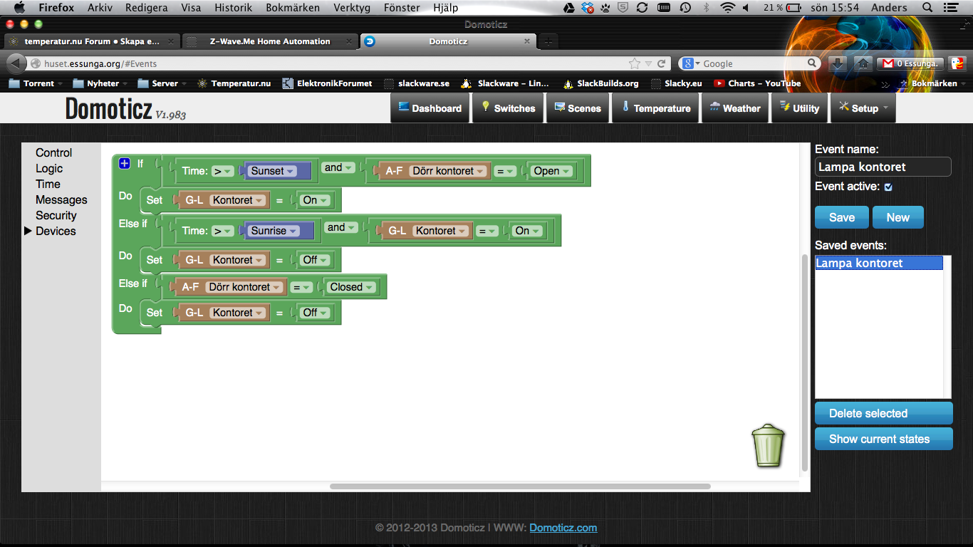

Man lägger puzzel för skapa event. Tex detta är för lamporna i bokhyllan inne i kontoret. Dom tänds när dörren är öppen efter solnedgång och släcks när dörren är stängd. Och det är en Nexa brytare och en Fibaro Dörr/Fönster sensor som används.

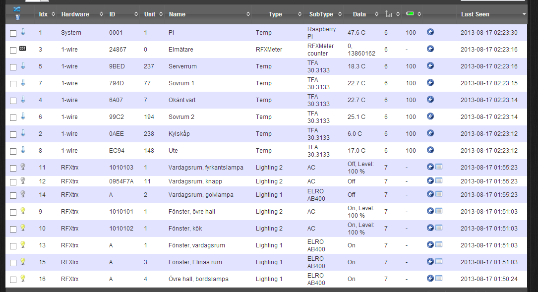

Jag har nu kastat ut 80% av det gamla jag hade till förmån för en pi med rfxcom. Zwave kommer senare.

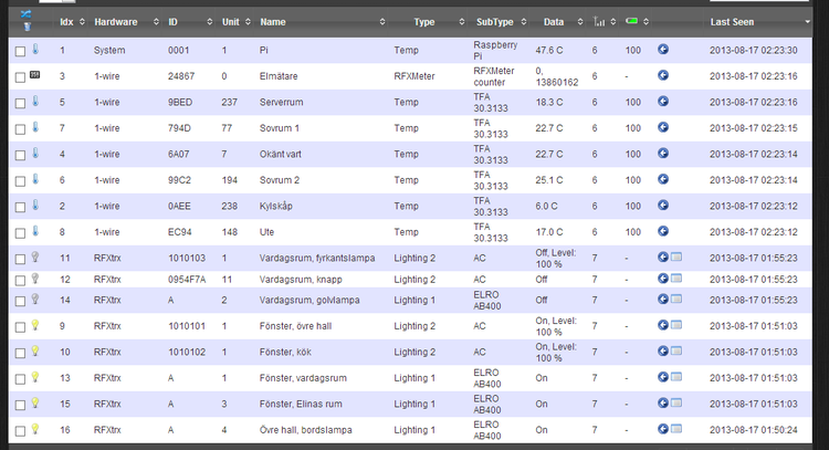

Jag har 1-wiresystemet på en hel annan server så det blev en Domoticz-installation där så delade jag sensorerna vidare till pajen som tar han om allt.
Så fint det blev. ;)
Nu vill jag bara få den till att rapportera temp till Temperatur.nu en gång i minuten men jag vet inte hur man kan göra det med ett sånt där grafiskt Luva-tjohej. ;)
