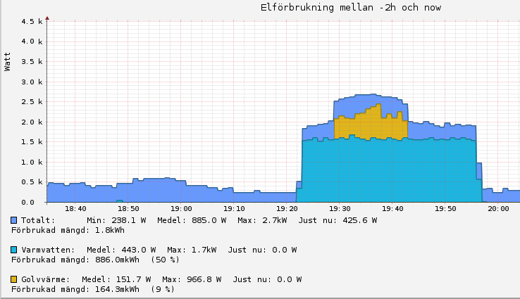

Fram till idag har jag haft mätning av elförbrukning på två mätare, huvudmätaren och varmvattenberedaren. Jag har då skapat grafer (area) med huvudförbrukningen i bakgrunden och sen varmvattnet framför. På så sätt ser jag varmvattnets del av totalen. Nu har jag även lagt på förbrukning för golvvärme. Skapar jag grafen som förut så hamnar golvvärmen längst fram. Det blir då lite missvisande för då ser jag inte som förut hur mycket resterande förbrukning står för (eftersom golvvärmen nu inte längre ingår i "resten"). Se bild.
Jag vill kunna stapla golvvärmens graf ovanpå varmvattnets graf och sen ha totalen som bakgrund, eftersom de båda förstnämnda ju är en delmängd av det totala. Alltså något i stil med denna bild som jag manipulerat fram.
Går det att lösa?

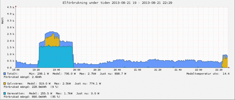

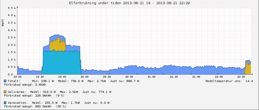

Fixade direkt med "fusklösningen" och det blev perfekt. Måste ju visa upp det fina resultatet också :)
