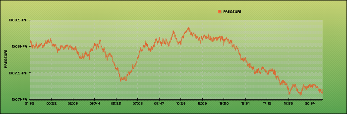

Att hämta o rita 1440 värden (1 dag mätt i minuter) går bra, t.ex. luftrycket, men om jag vill slänga på ytterligare en kurva i samma bild, t.ex. luftfuktighet och antalet datapunkter uppgår till 2880 tar det för lång tid och Apache timear ut.
PHP Fatal error: Maximum execution time of 30 seconds exceeded in /var/www/1wire/pChart/class/pImage.class.php on line 441
MySQL tabelldatat är indexerat o samma SQL-sats tar c:a 1 sekund att köra på kommandoraden.
Efter att SQL satsen returnerat till PHP tar Apache all tillgänglig CPU tid tills timeout.

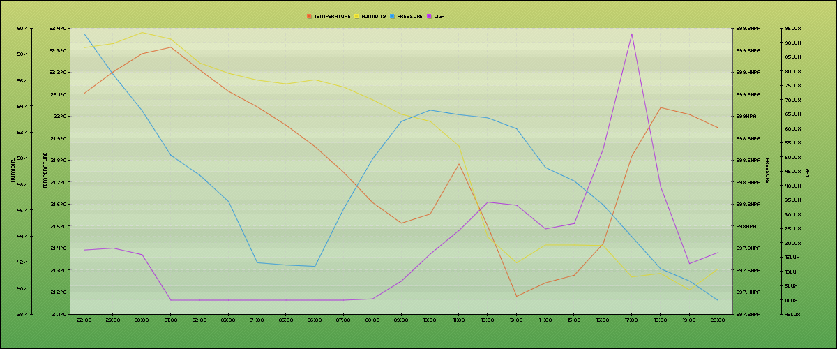

Efter att ha borstat av mina halvtomhalvt bortglömda kunskaper i SQL fick jag igår fart på en stored procedure som beräknar tim- och dygnsmedelvärden. Istället för att plotta 1440 värden/dygn/kurva blir det nu 24 värden/dygn/kurva och så här kan timmedelvärden från en EDS0068 se ut (24 värden x 4 sensorer = 96 punkter).
Grafen tar inte alls lika lång tid att rendera, men upplösningen blir ju en helt annan...
Skall ge mig i kast med några av dom andra lösningarna som föreslagits o sen bestämma mig för vilken metod jag väljer.
