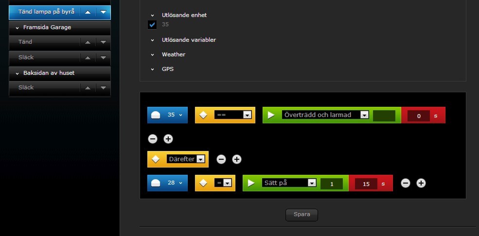

Den ändrar endast färg (larmar) när jag tar bort bakstycket och trycker på brytaren därunder och sedan låser den sig och förblir röd. Se bilder
//Leif
