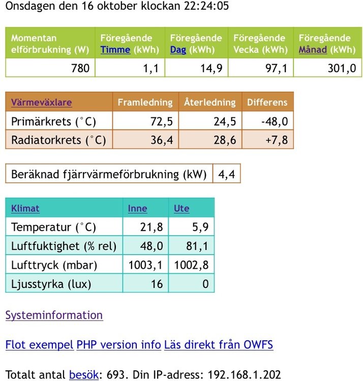

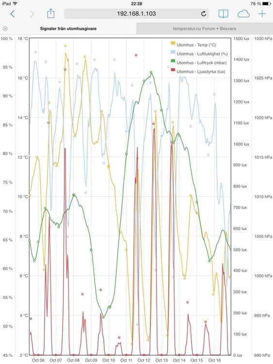

För den som har kunskaperna är en Raspberry Pi ett mycket prisvärt o skalbart alternativ.
Med GNU/freeware som OWFS + Apache + PHP + MySQL + Flot snor man hyfsat lätt ihop en potent webbserver på några kvällar (här på forumet får man hjälp...).
Fördelen med MySQL är möjligheterna att korrelera data med varandra - hur mycket el eller fjärrvärme går det på en snittonsdag eller mellan kl 1800-2400 på helgdagar?
Men vill/kan du inte programmera finns det mer "paketliknande" lösningar, tex RRD som finns att läsa om här på forumet.
/f

Är gammal UNIX-hacker sen 20-år så det tog inte många minuter innan man "fallit pladask" för RPi (15 år med i princip endast den mediokra Windoze på skrivbordet har gjort en riktigt sugen på nåt annat, som tex en cigarettpaket stor pryl som kan leverera 1080p, köra effektiv SQL, web, skript o allt möjligt annat på några futtiga MB minne, en par GB disk o till sist några hundra milliampere på 5V o -350 SEK från kontot...)!
Har funderingar på att göra ett "kit" av det jag fått fram på någon månads kvällspulande (RPi/1-wire/Apache/MySQL/Flot,mm.) - det finns nog både en o annan fastighetsägare som vill ha lite bättre koll på energiräkningarna o övervaka att allt står rätt till med huset när man är bortrest.
