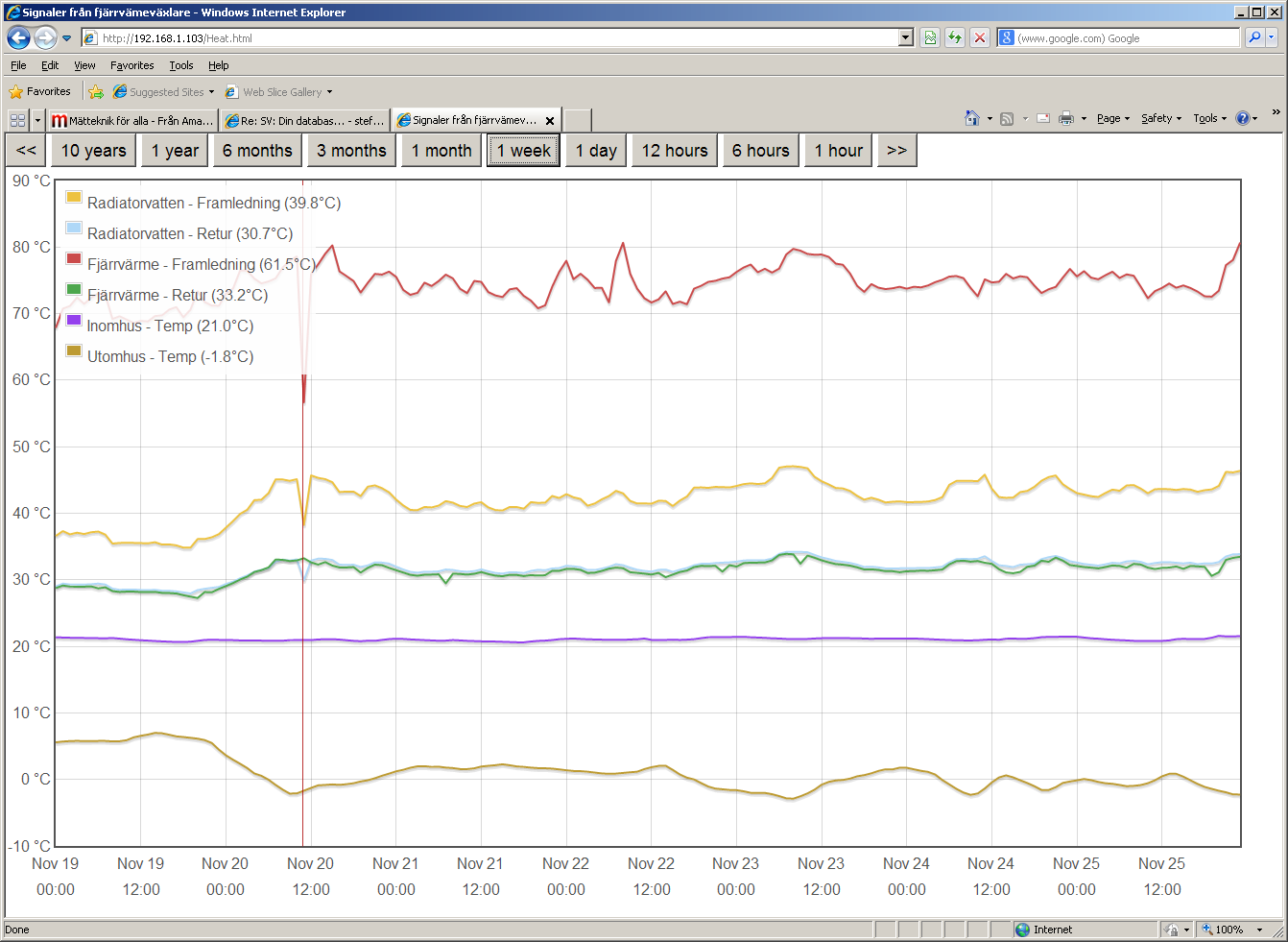

Har du lust att posta din kodning för hur det här är gjort? Det låter ju perfekt precis så jag skulle vilja ha de. Min graf ser ut något så här: att den hämtar/skriver ut info var 5:e minut med :AVARAGE: i den raden vad jag kan se, tar den då medelvärdet för var femte minut? För jag har inte hittat hur ofta data loggas, om det är varje minut eller vad det är. Vet inte riktigt vilken .pl eller .sh som ser det i guiden http://wiki.temperatur.nu/index.php/OWF ... h_version)

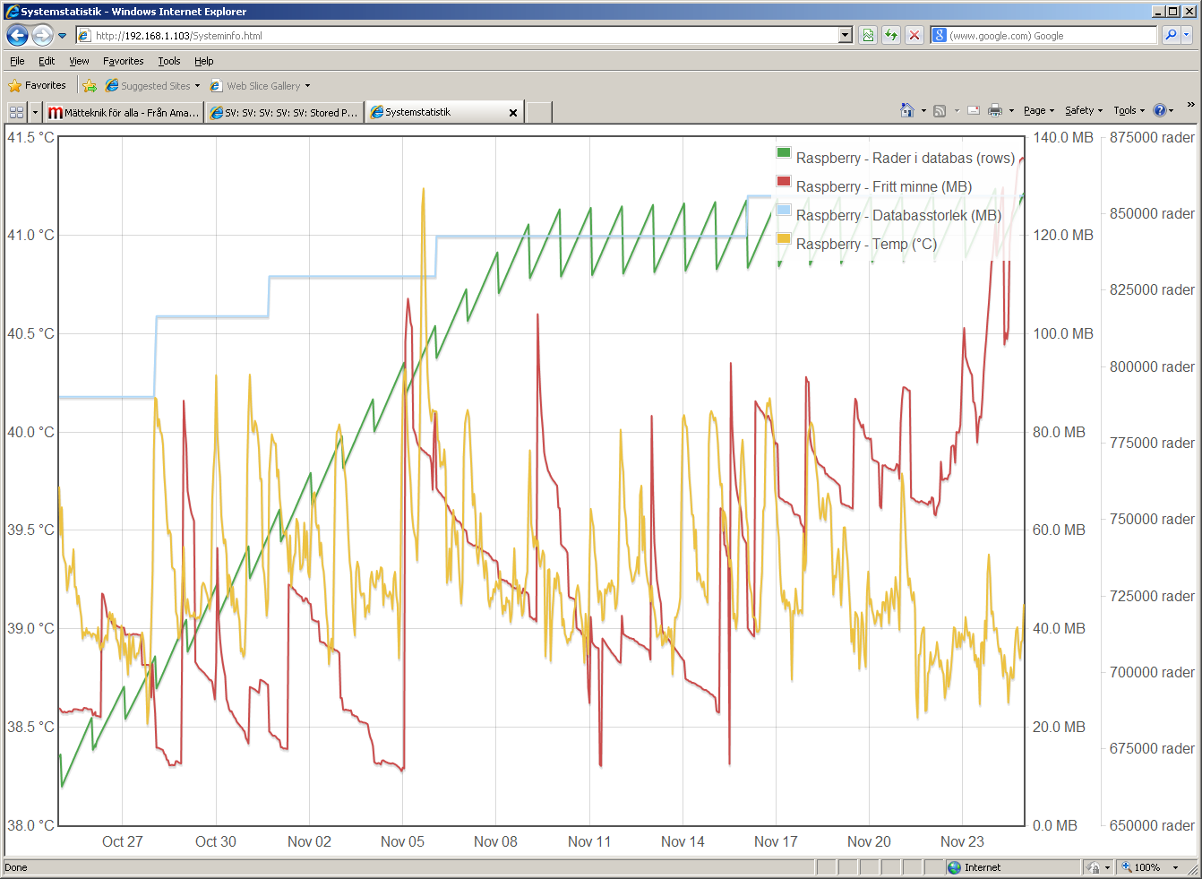

Så här ser lagringen ut i min statistikbild:
Grön kurva är antalet rader i databasen och den planade ut för c:a två veckor sedan då antalet rådatavärden (fn c:a 725000 st) inte längre stiger eftersom jag raderar allt rådata äldre än 35 dagar varje natt.

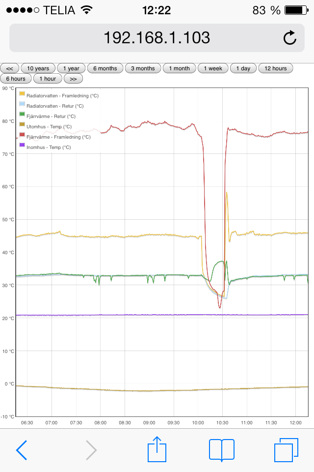

Tack vare att jag loggar data varje minut (o sparar rådatat i c:a 1 månad) har jag den månaden på mig att kolla in de snabba förloppen, t.ex. som fjärrvärmeavbrottet i onsdags förra veckan.
Med timmedelvärden blir det inte lika detaljerat...
