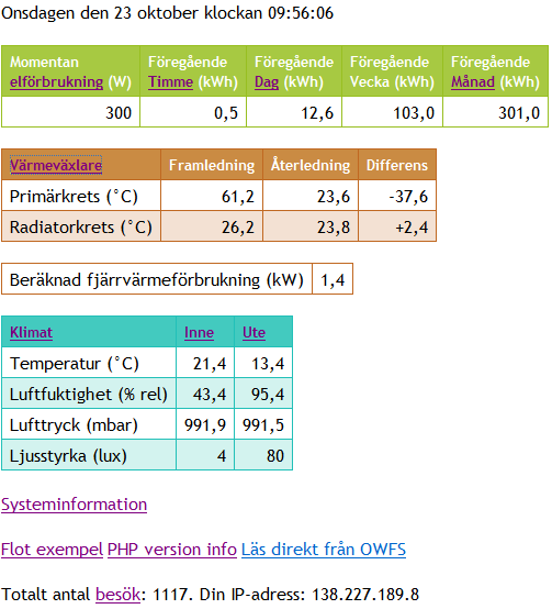

Lagring & presentationen gör jag i RPi med:
o Apache
o PHP
o MySQL
o Flot charts
(du finner flera exempel på forumet om du letar...)

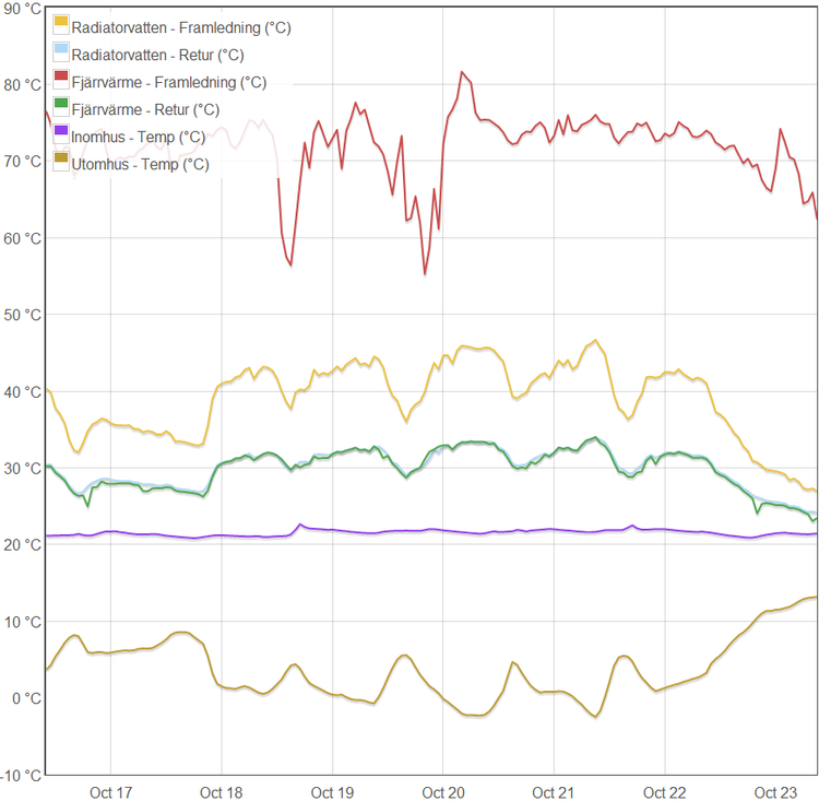

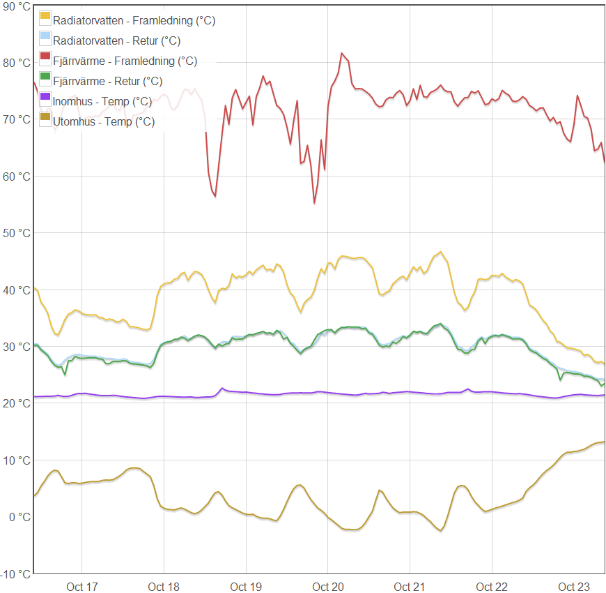

Startsida
Startsida
2013-10-23 09-58-40.png (27.78 KiB) Visad 21549 gånger
Statistik från värmeväxlare
