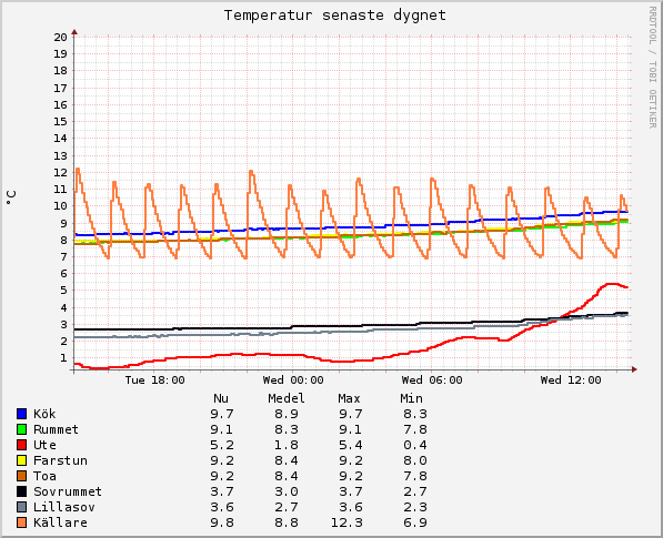

Jag har ett antal http://www.teknikmagasinet.se/db.pl?tf= ... tnr=340661 i "sommarstugan" som rapporterar in temperaturerna via en Tellstick Duo. I datorn där Duon hänger snurrar ett egenutvecklat skript som petar in värdena i rrd-databaser och dessutom också ser till att hålla en grundtemperatur i valda rum, genom att slå av och på elradiatorer som är anslutna via Nexa-brytare.
Jag skickar med en bild på resulterande grafer också.
Dagstemperaturer
Dagstemperaturer
