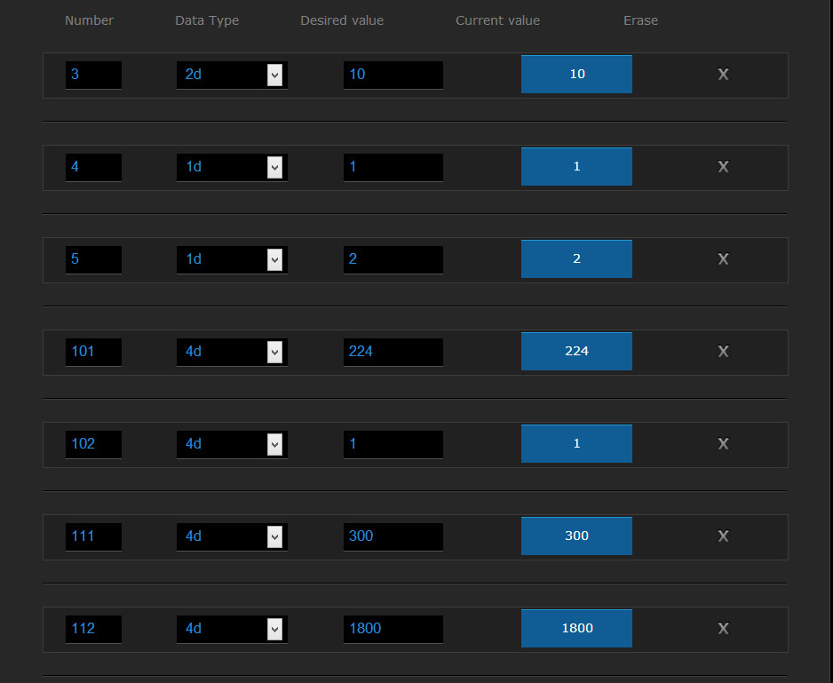

Använder du alkaliska eller laddningsbara? Laddningsbara har för låg spänning och kommer att rapporteras som slut mycket snabbt.
Ett bra tips är att ha sensorn ansluten via USB när den installeras och parametersätts. När det väl är gjort kan batterier användas igen.
Mer info om parametersättningen:
http://forum.fibaro.com/viewtopic.php?t ... sc&start=0
Fler nyttiga länkar:
https://www.google.se/search?q=aeon+mul ... e+center+2
http://aeotec.com/z-wave-sensor/47-mult ... anual.html
Länk till senaste firmware: http://aeotec.com/partner/z-wave-firmwa ... are-europe (installeras genom att ansluta sensorn via USB till dator och köra EXE-filen). Varför Aeon fortfarande skickar sensorer med FW 1.17 vet jag tyvärr inte.
Bifogad finns manual samt de parametrar vi använder på vår sensor i m.nu-verkstaden. Används för att tända lampor. Vi har wake up intervall på 4080 sekunder.
