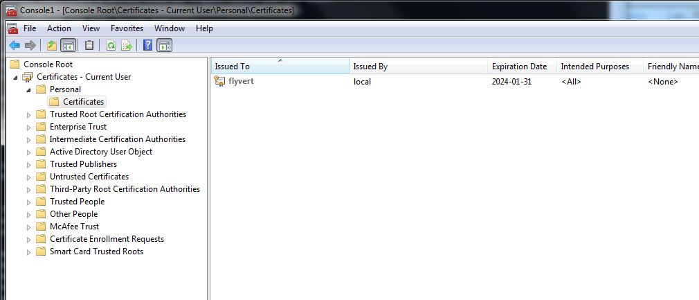

Så här kan man kolla certen på Windows:
Certificate Manager på Windows 7
För att komma till denna dialog; gör som följer:
a) Start->Run... mmc.exe
b) File->Add/Remove Snap-in
c) Välj "Certificates" och allt default därefter.
d) Expandera Certificates - Current user->Personal->Certificates
