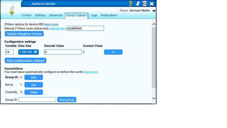

Fibaro Relay Switch 2x1.5kW FGS221 Kan man få den att fungera som en dimmer
där ett tryck = On och ytterligare ett tryck = Off :roll:

http://www.fibaro.com/manuals/en/FGS221 ... .1-2.3.pdf
Antar att du har återfjädrande brytare...
Parameter 14 anger om byraren är bistabil eller monostabil.

Tack kan bara inte hitta var jag ska ändra i vera light

Tack jag tror att man gör så här det funkar kanon nu :D
