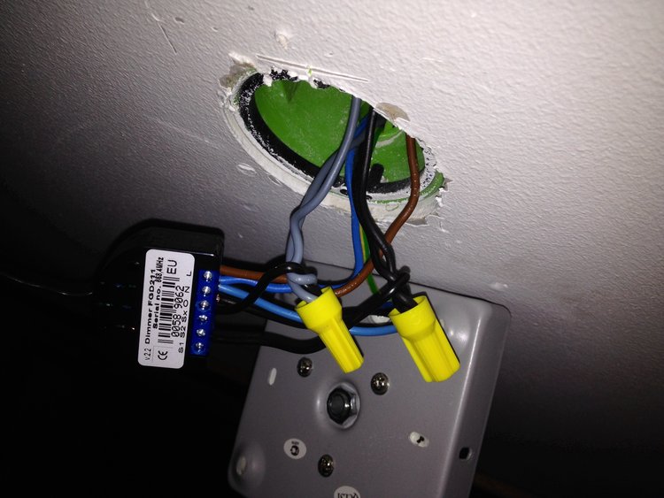

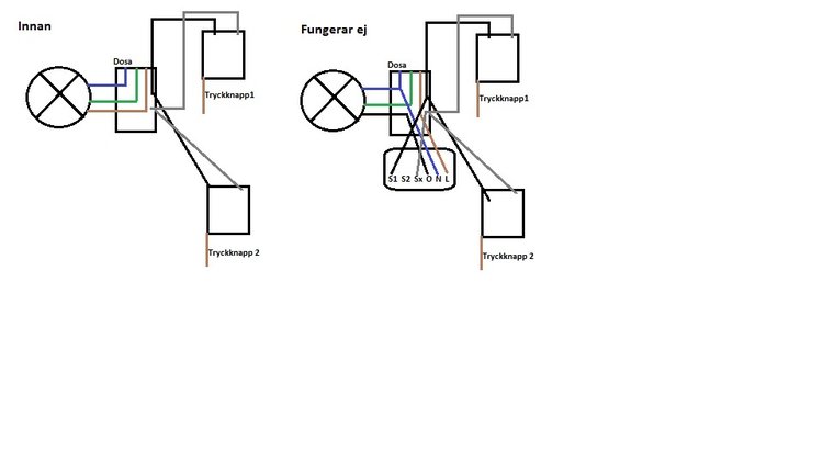

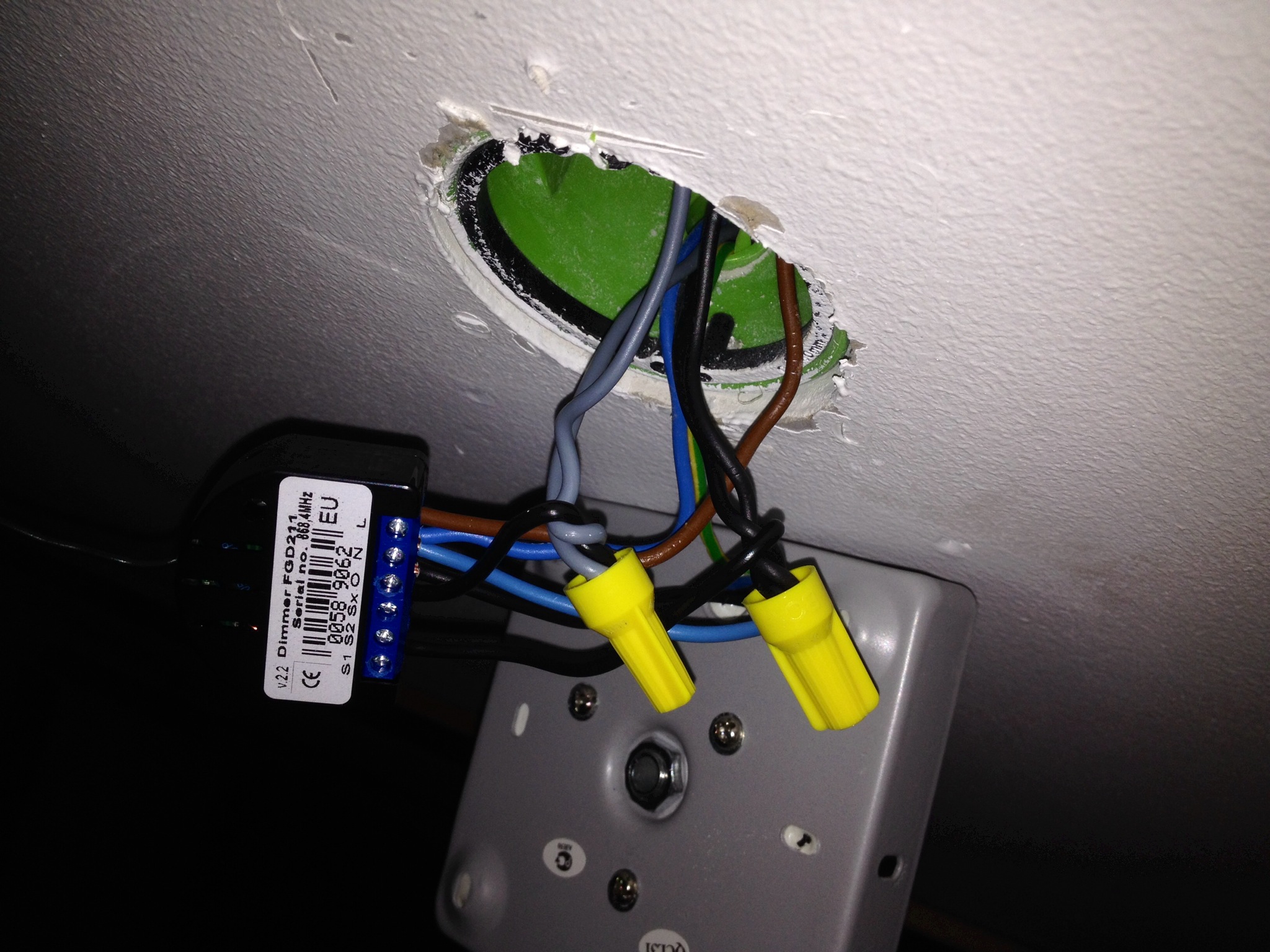

Jag har en trappkoppling med en tryckknapp på ovanvåning och en tryckknapp på nedervåning och lampa på väggen i trappen.
Jag får endast ena tryckknappen att fungera. När jag dimmrar/trycker på den andra knappen blinkar endast lampan. Jag har Eljo trend med impulsfjäder och har placerat FGD211 i dosan bakom lampan.
Bifogar kopplingschema.

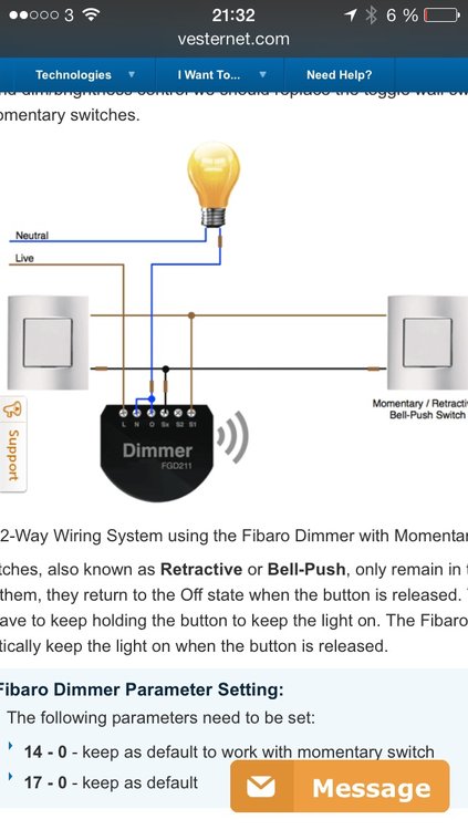

Vad tror du om denna ?

Jag var nog för snabb trodde det var en dimmer du hade

Re: Problem med trappkoppling FGD211
Ekens inkoppling ska fungera. Svårt att se din bild hur du kopplat.
Se även till att du använder rätt utgång på väggbrytaren.

Det är en dimmer så jag får testa ekens.
Jag har nästan gjort lika dant, dock kopplade jag in nollan i fibaron och drog den även till lampan sen även en tråd från O på fibaro till lampan.

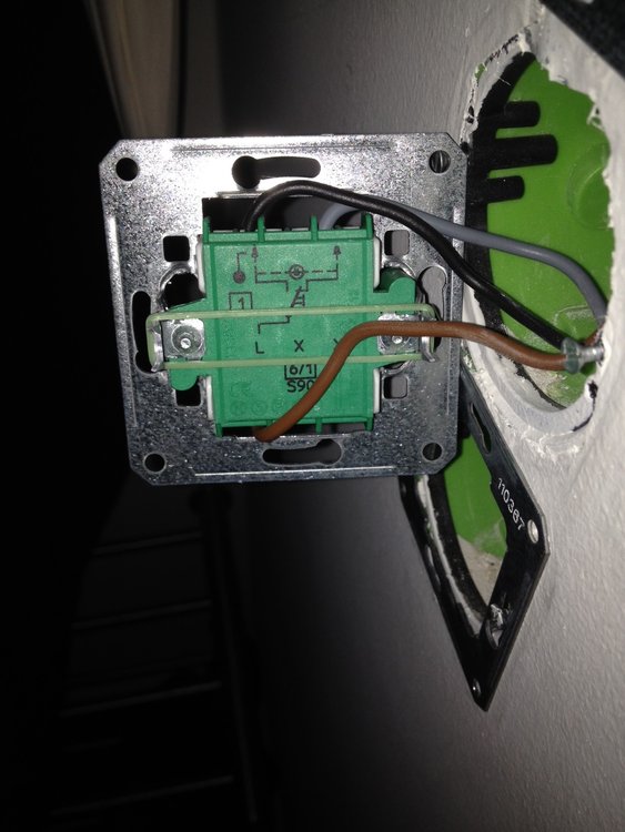

Ska jag låta fasen sitta kvar i tryckknapparna?
Har en grå, en svart och brun till tryckknapparna.
Inlägg av ekensweden »
Vad menar du med fasen ?
Du ser på bilden hur du kopplar in dimmern [SMILING FACE WITH OPEN MOUTH AND SMILING EYES]

Med fas så menar jag brun tråd (L) som går till varje tryckknapp.
Dvs, ska jag låta tryckknapparna vara kopplade som de var innan?
Nej du måste koppla som bilden visar [THUMBS UP SIGN]
