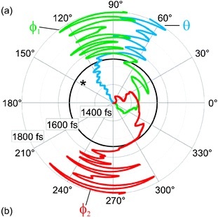

Till frågan; hur skall man göra med vindriktningssignalen över tid? Bara medelvärdesbilda vinkeln på samma sätt som jag gör med allt det övriga (vindhastighet, temp, fukt, etc)?
Ett extremexempel: om vindriktningen är 270 grader (väst) på förmiddagen o 90 (öst) på eftermiddagen är ju medeltalet 180 (syd); men 0 (norr) är ju lika "sant" :?:
På min hemsida har jag redan valt att visa riktning i 45 graders intervall med kardinalbokstäver (N,NV,V,SV,osv) - frågan är, hur vill man se "vindriktningen" över tid? Linjegraf (med kurva 0-360 grader) är ju inte så kul; funderar på att rita cirkeldiagram - men det lär ju inte vara så lätt - nedan en bild från något helt annat; men som liknar det jag vill åstadkomma? Längst in = start av perioden. Längst ut = slutet.
Nån som har nån vild idé eller har valt en annan lösning (förslag emottages tacksamt)?

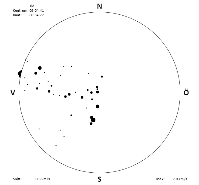

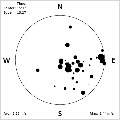

Så, äntligen efter tre års väntan fick jag tid o motivation att göra en vindriktningsindikator för min vindmätare.
Detta är ett första test; centrum av cirkeln = senaste uppmätta värde; ytterkant cirkel = äldsta uppmätta värde (för tillfället 10 minuter)
2017-06-07 15-37-38.png (22.25 KiB) Visad 7115 gånger
Punkternas storlek bestäms av vindhastigheten; de minsta "prickarna" motsvarar 0 m/s och indikerar endast vinkeln på vindpilen eftersom ingen rotation/pulser har uppmätts från impellern.
Här är javaskriptet (jquery.js laddar jag från Flot.js graf/trendritaren som oxo behöver det, antar att jquery finns att hämta på annat håll för de som inte har Flot)
winddirection.zip
JavaScript
(1017 Bytes) Nerladdad 353 gånger
Den icke bifogade readwind.php gräver i min MySQL-databas och returnerar en JSON array med formatet {[vind1,riktning1],[vind2,riktning2],[vindN,riktningN]} där 1 är det yngsta och N är det äldsta loggade värdet.

Intressant presentation! Dock tror jag att det är bättre om man har en cirkel i mitten där man inte ritar något, kanske att den är markerad i en annan ton. Det går ju inte att avgöra riktningen mitt i utan man bör börja en bit ut från centrum.

1. Senaste värde saknar mykcket riktigt synbar information om "riktning": börja rita från en inre cirkel. Taget!
2. Tänkte även införa en pil/streck som ytterligare förstärker vinkeln på sista värdet. En andra pil kan tex visa ett medelvärde.

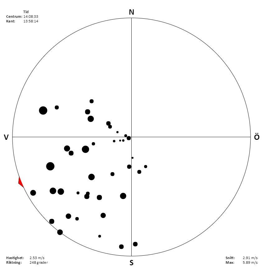

Nu har jag adderat en liten pil som indikerar riktning på senaste värdet från givaren.
Hade redan tänkt ut koden till det igår kväll - skall experimentera med en inre cirkel såsmåningom.

... nu syns riktningen på innersta punkten ganska bra.
