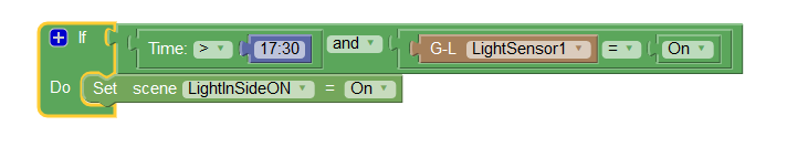

Köpt en nexa skymningsrelä och tänkte få en grupp av lampor att tändas när det blir mörkt och ifall klockan är efter 17.30.
Lätt som en plätt tänkte jag. Men det är något jag missar.
Se bifogad bild.
Detta borde fungera tycker jag.. men icke. Något förslag? trodde först jag satt > åt fel håll... men nej.
Systemet är en Raspberry pi och rfxcom sändare/mottager
MVH
Cristopher

Varför kör du med tid?
Det kan vara mörkt på dagen med. :)

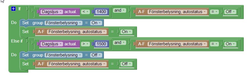

Nu kraschade hårddisken i min server när det var strömavbrott här om dagen så jag kan inte ta en screenshot på mitt event tyvärr men jag tänder när voltmätaren (ljussensorn) är under ett visst värde och släcker när den är över ett annat oavsett tid.
Jag har en dummy-lampa som rapporterar status. Om den är på så har eventet körts och tänt lamporna, om den är av så har scriptet släckt dem.
Kollar jag status på en lampa som ingår i gruppen så kan ju den vara tänd eller släckt manuellt. Därför har jag den där dummy-enheten som aldrig styrs manuellt.
Har man ett skymningsrelä så kan man ju kolla status på det. På eller av. :)
Edit, hittade en screenshot!

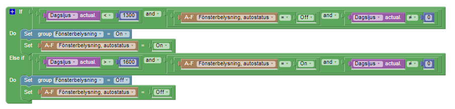

Ursäkta. Har helt missat ditt svar.
Jag har bara ett event och det är det du ser. Har lagt in en till IF-sats om volten visar exakt 0 vilket mitt 1-wirenät gör ibland. Jag har varit och ryckt i kontakterna lite för ofta. Ska orka med det någon gång.
