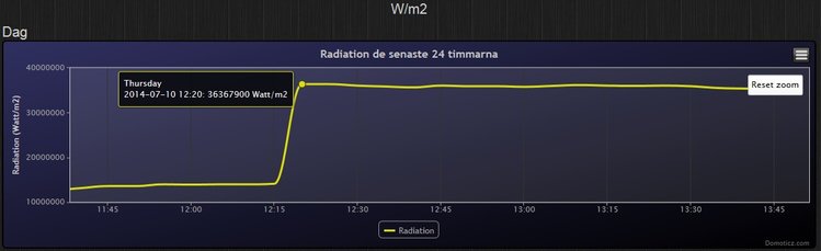

Det var inga problem med att koppla in den, problemet jag fick var värdet i Domoticz :?
Vm2
Vm2
36367900 Watt/m2 är "lite" för mycket för att det ska stämma 8)
Det var soligt utan moln och UV låg på 4-5 denna dag.
Det känns som det ska divideras med något, men vad?
När jag läste på Hobby-Boards (forum)sida så stod om ett motstånd på 390 Ohm (36367900/39000=932W/m2). Har ingen aning om det stämmer, men det kan mycket väl ha legat runt den siffran ang. Watt per m2.
Sedan är den stora frågan var man kan ändra så det blir rätt i Domoticz, jag saknar ett justeringsfönster som för räknarna och temperaturjustering så det visar rätt värde.

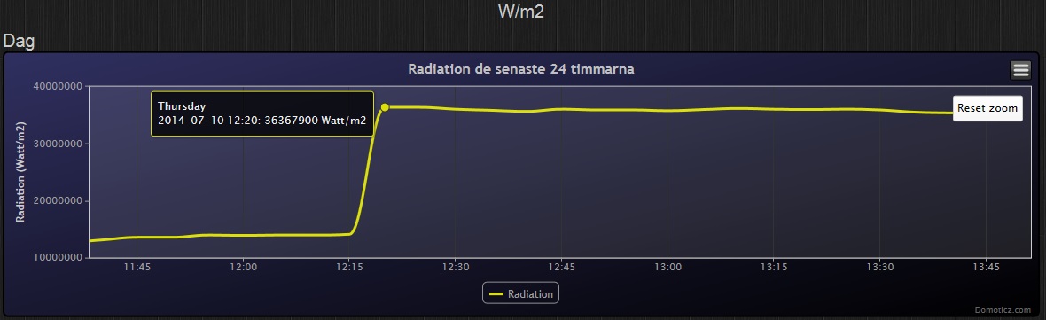

Wm2 kväll
Wm2 kväll
