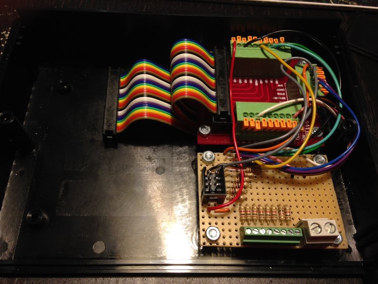

Har inte hunnit montera ihop UPiS:en ännu - har lagt tiden på att fixa en bättre låda till min "sekundär" RPi - har dragit IO till microswitchar som jag monterat i låskistorna på husets ytterdörrar o magnetkontakter på garageportarna samt brevlådan och skall ta in dessa signaler i RPi mha GPIO. Blev rätt nöjd med lådan o montaget av kretskorten (RPin skall in till vänster). Notera var jag skall sätta 1-wire busmastern på kortet nere till höger i bild.
m.nu breakout board + prototyping
DS.
