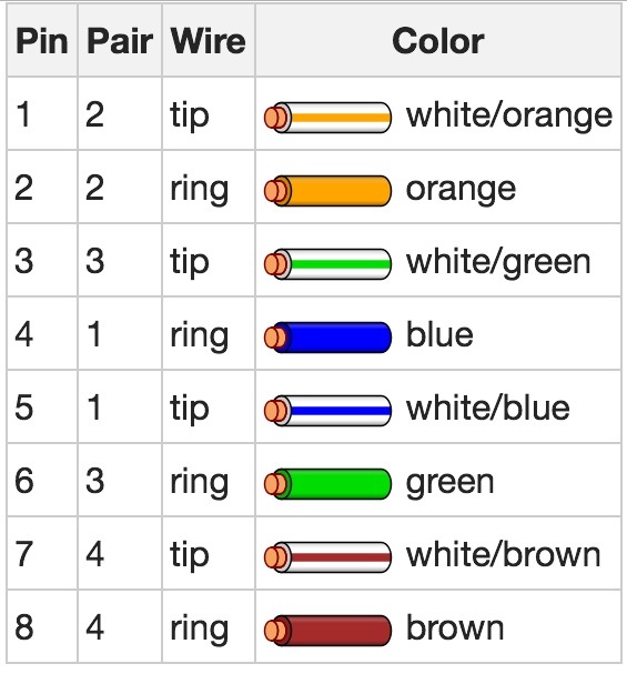

Jag hade DHCP problem med en hemgjord "superrak" kabel.
Fick dra ur o sätta i flera flera gånger innan DHCP gav adress - lamporna tändes dock alltid.
När jag korrigerade den, dvs korsade paren som standarden föreskriver så löste det sig - observera att elektriskt (DC) var kabeln korrekt både före o efter!
Korrekt ordning på trådarna
/f

Tack för svaret men tyvärr! Samma bekymmer med rak kabel och annan strömadapter..

Okej - har du "köpt" kabel är det ingen risk. Jag trodde i min enfald att man kunde välja ordning på färgerna hur man ville - men efter denna historia glömmer jag aldrig orangevit, orange, grönvit, blå, blåvit, grön, brunvit o till sist brun! :-)
Dataledare (TX+/TX-) måste twistas för att det skall fungera (antagligen blir impedansen fel om så inte sker)
Men effekterna på DHCP kändes ju som det du ser... har du kollat ordningen på färgerna i kontakten... :-)

Nix, tror inte det är fel på kablaget.
