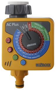

Jag vill ju inte ta död på automatiserings idén, men om du vill ha en snabb säker lösning kan du köpa färdig timer
http://www.clasohlson.com/se/Bevattning ... ck/40-6911
sen när du tröttnar på denna och vill ha det lite mer avancerat så kan du väl modifiera denna så du via 1wire styr den istället beroende på temperatur mm
Den drivs normalt på två stycken 1,5v batterier så är inga problem att modifiera, skulle troligen gå att bara sätta ett relä på on knappen, så kan man ha den på dels automatik men även kunna styra den via 1wire.
