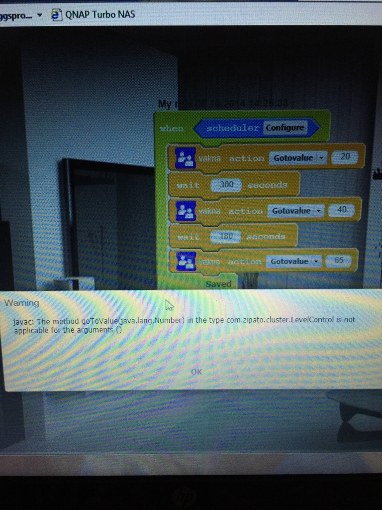

Nu fungerar det... Varför vet jag inte. Pillade lite på antennerna. Men stabilt är det Inte!
Fick ett medd på en regel som jag inte förstod.
supportM
Inlägg: 1010
Re: Zipato duo släcker inte med regler!
Inlägg av supportM »
Nej jag förstår inte heller, meddelandet tyder på att en metod eller konstruktor får null eller något istället för ett värde, men på alla goToValue har du ju värden angivna...
//Jonas, m.nu
supportM
Inlägg: 1010
Kan väl tillägga att det ser ut som din script eller vad det är antagligen kompileras om till Java-bytekod (javac = Java Compiler)... enda förklaringen jag kan tänka mig är att någon ändring inte sparats så ett null-värde skickas.
Men du! Kolla så det inte finns något mellanslag eller annat konstigt tecken i något av textfälten.
