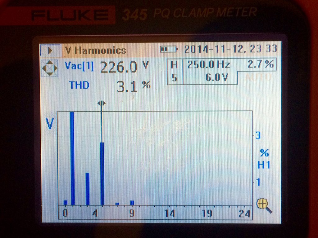

Jag kanske bör nämna att jag bor i en relativt ny lägenhet och upplever inga ojämnheter eller liknande i elen. Jag har en UPS till min dator och den rapporterar inga avvikelser i spänning eller frekvens.
När det flimrar så flimrar det i alla LED-spotar inom samma grupp, dessutom i samma takt. Det är det som har fått mig att tro att problemet ligger i Fibaro dimmern.
