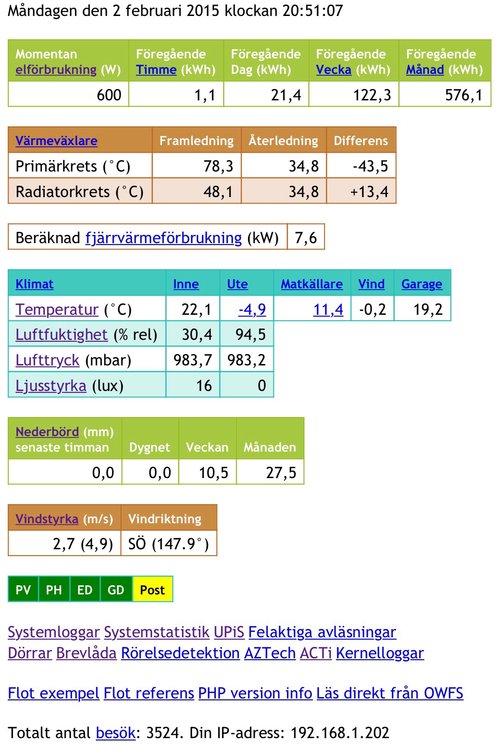

Loggar data från ett 20-tal olika 1-wiregivare kopplade till en Raspberry Pi i en MySQL databas från vilken jag sen kan plocka ut valfri data med hjälp av PHP.
- Startbild
Dom gröna o gula (o ibland röda) kluttarna indikerar låskolvens status i ytterdörrarna, garageportarnas status samt "post i brevlådan" som jag registrerar med hjälp av en handfull microbrytare och magnetkontakter kopplade till Raspberryns GPIO

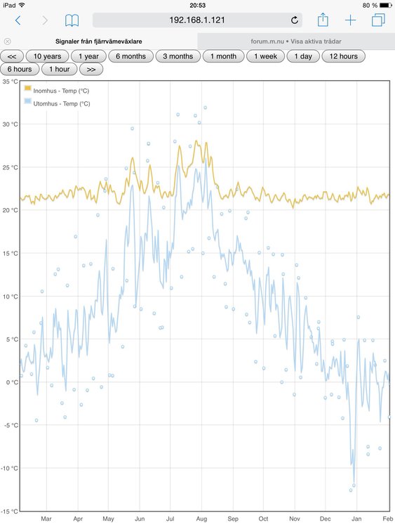

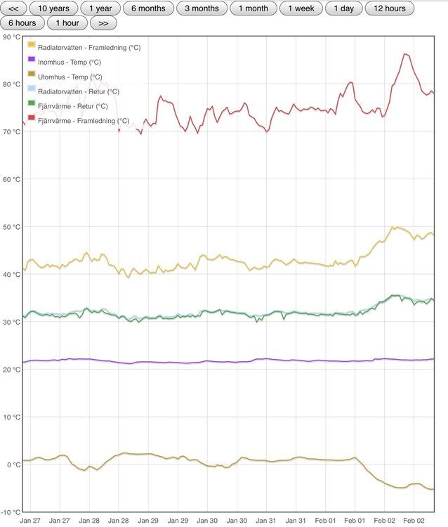

Trender ritar jag med JavaScript (Flot.js). Inbäddade trender ska gå att fixa med lite djärvare HTML som jag ännu inte hunnit med - har prioriterat en snabbt laddande startsida.
- Fjärrvärme
- Utomhustemperatur (1 år)

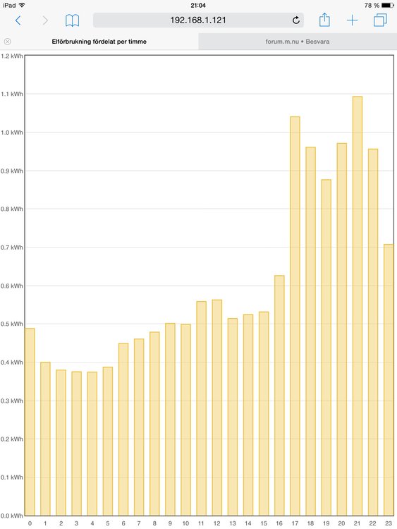

MySQL gör det piece of cake att räkna statistik, tex vilken dag på veckan eller timme på dygnet det går mest el...
- Genomsnittlig elförbrukning utslaget över dygnets 24 timmar
