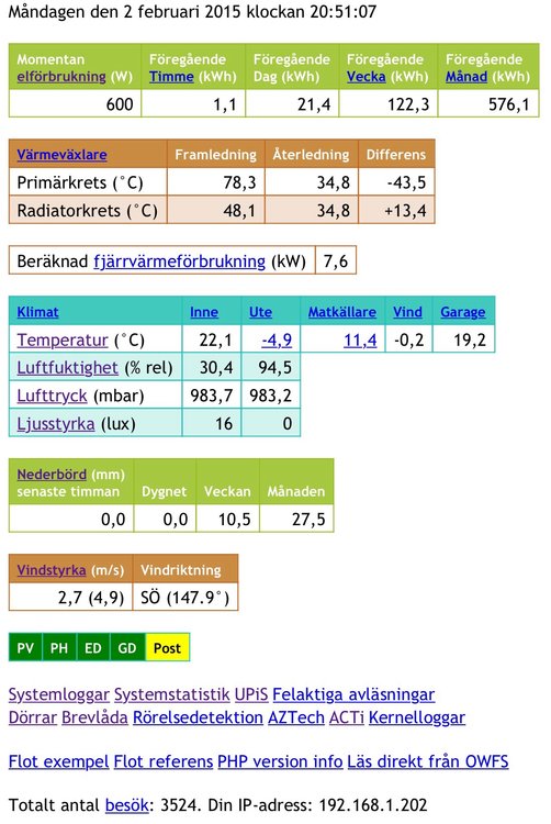

Loggar data från ett 20-tal olika 1-wiregivare kopplade till en Raspberry Pi i en MySQL databas från vilken jag sen kan plocka ut valfri data med hjälp av PHP.
Startbild
Startbild
Dom gröna o gula (o ibland röda) kluttarna indikerar låskolvens status i ytterdörrarna, garageportarnas status samt "post i brevlådan" som jag registrerar med hjälp av en handfull microbrytare och magnetkontakter kopplade till Raspberryns GPIO :D

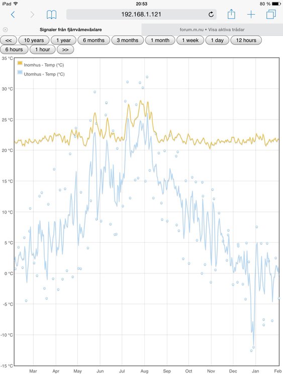

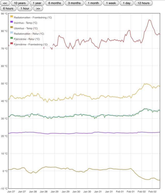

Trender ritar jag med JavaScript (Flot.js). Inbäddade trender ska gå att fixa med lite djärvare HTML som jag ännu inte hunnit med - har prioriterat en snabbt laddande startsida.
Fjärrvärme
Fjärrvärme
Utomhustemperatur (1 år)

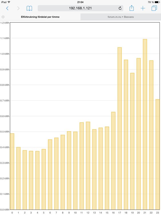

MySQL gör det piece of cake att räkna statistik, tex vilken dag på veckan eller timme på dygnet det går mest el...
Genomsnittlig elförbrukning utslaget över dygnets 24 timmar
Allt utom trenderna har jag hackat själv i PHP och HTML i "vi" eller notepad.exe.
Grunderna finns utlagda i ett av mina äldsta inlägg här på forumet.
