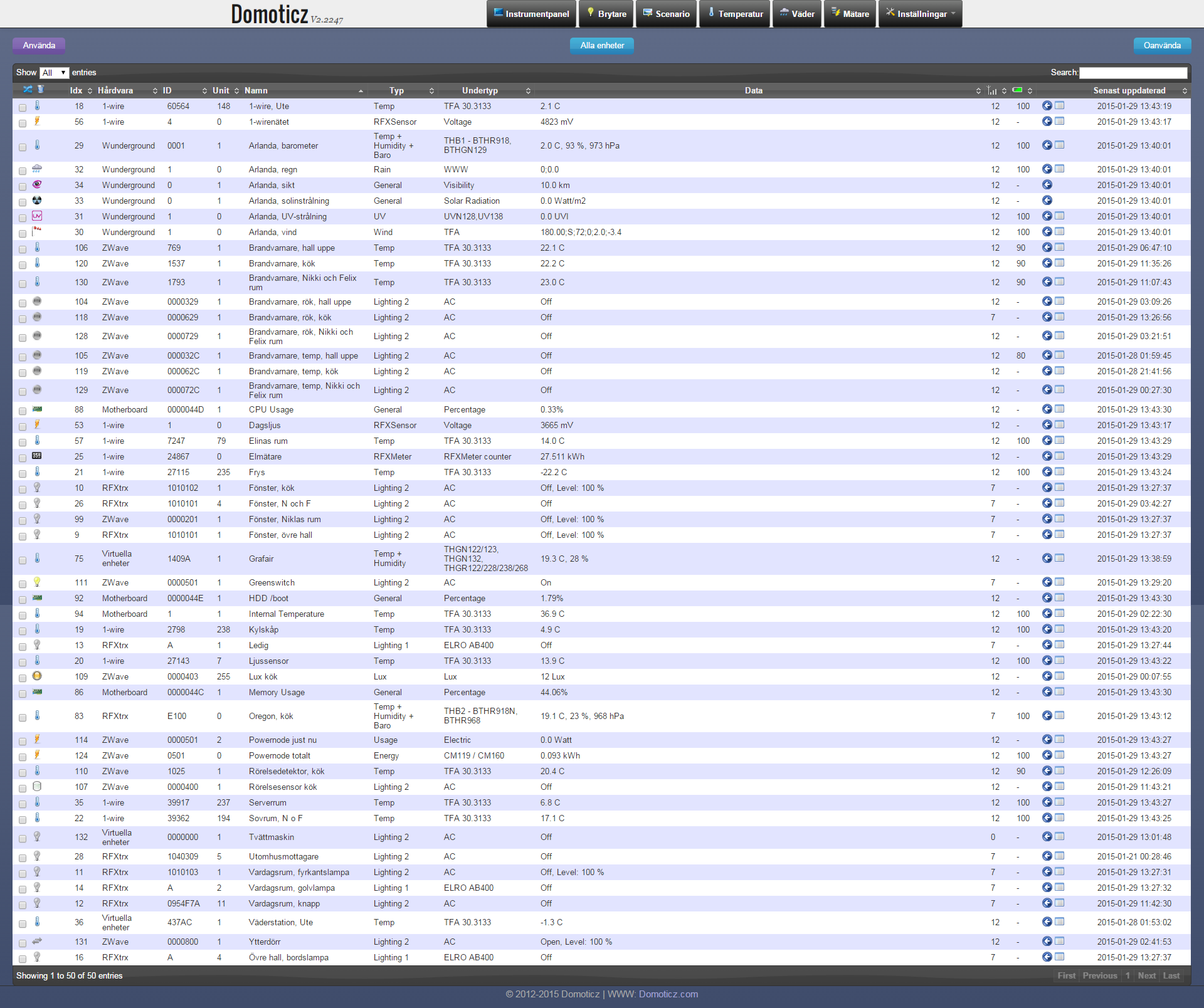

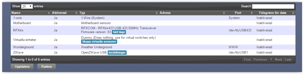

Jag har en Domoticz-maskin (Pi) med 1-wire i2c-kort, Rfxtrx433 och Aeon Labs sticka. Jag har också beställt RaZberry-gängets USB-sticka som fixar Z-wave Plus men det är år fram tills att vi kan dra något nytta av Plus-delen av det hela. Alla enheter måste snacka Plus för att man ska kunna ta del av fördelarna så då måste man byta ut sina prylar igen... och så svider det mer. ;)
Mina enheter
Mina enheter
Min hårdvara
Min hårdvara
