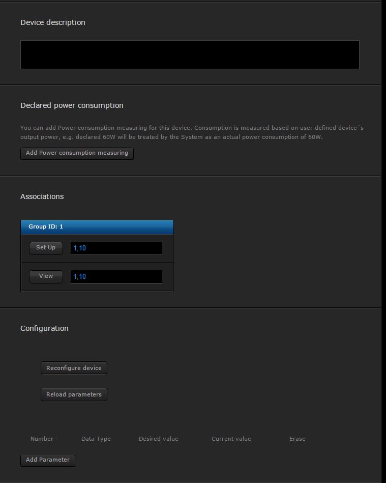

Hej,
Försöker associera en Micro Illuminator -Aeon Labs för att styra en fibarodimmer.
Den ska alltså bara dimmras med i samma takt och förstod det då som att det bara är att lägga till den under associations.
Det fungerar dock inte.
Det händer inget under events när man klickar på Aeon labs dimmern och den har heller inga konfigurationsmöjligheter, bifogar bild.
Är denna med i matchen överhuvudtaget? Jag har 4 stycken sånahär och alla fungerar lika/inte alls.

Nu har vi labbat en del med en Fibarodimmer och en aeondimmer.
1. Aeondimmern skickar bara eventuellt förbrukningsvärde till assoccierade dimmrar. Helt meningslöst enligt mitt tycke.
Så vi hade tyvärr fel i att det går att associera från en aeondimmer till en Fibarodimmer.
Byter du plats på dem ska det dock fungera, dvs Fibarodimmern styr Aeon-dimmern.
