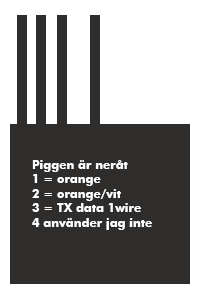

Är detta korrekt

Dvs ingen temperature
Ideas?

jao körde efter den men skrev du klart din mening?
Re: DS9490R kontaktering
Hm, skrev från mobilen. Din kontaktering är spegelvänd!
