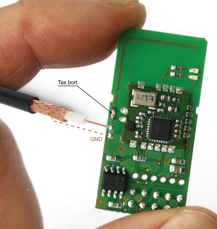

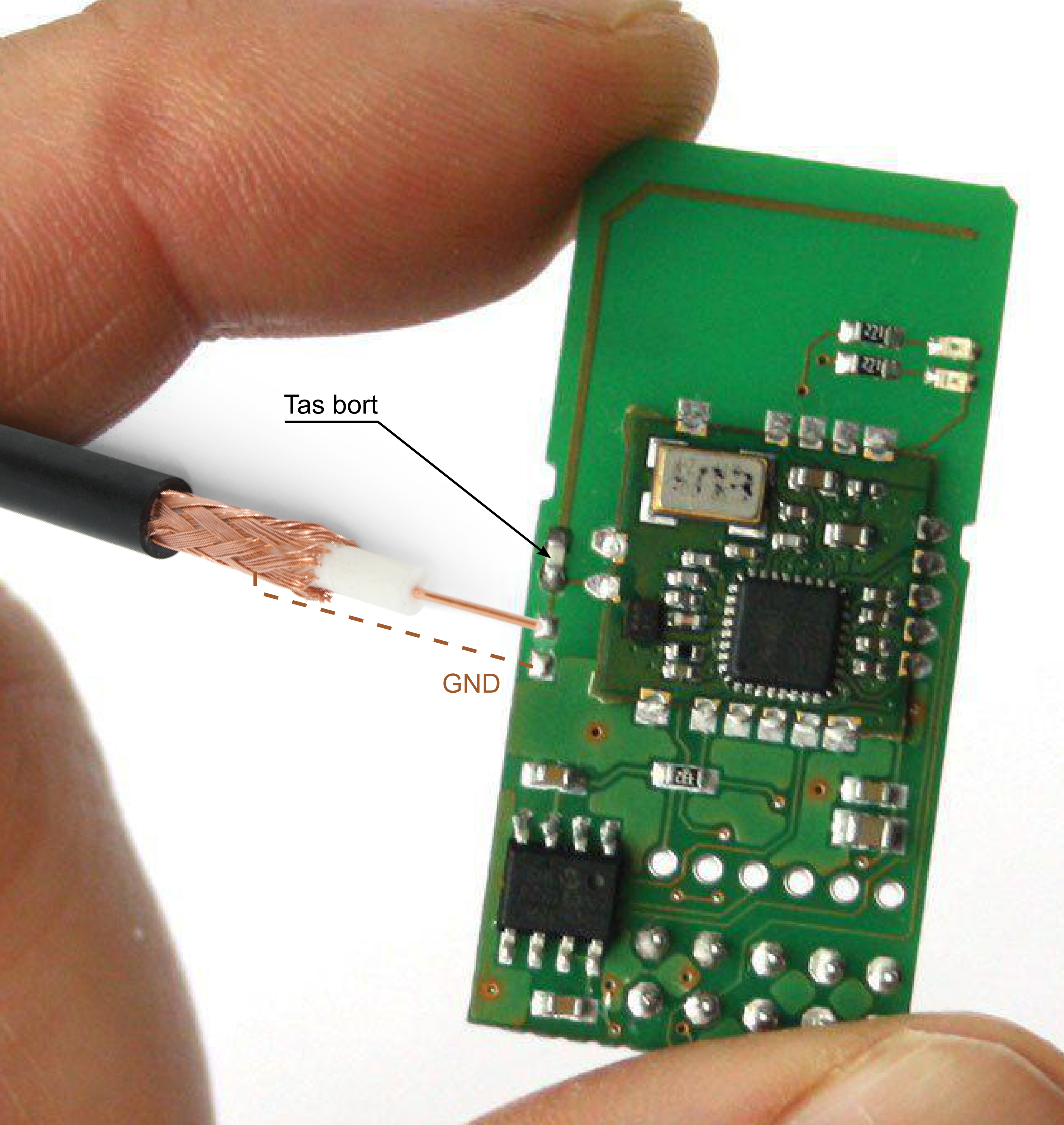

Hej!
Tänkte ge mej på ett försök att öka räckvidden på mitt z-wave plus nätverk.
Detta då jag behöva nå en gäststuga och inte har möjlighet till noder på vägen.
Tanken är att ansluta en https://www.m.nu/antenn-868mhz-kabel-aurel-p-2098.html
Och detta enligt bilden.
Är det någon som gjort något liknade? Eller har några tips/synpunkter?
Mvh Mattias

Jag satte bara en liten stubby (kabel) som jag drog ur chassit och bara det ökade signalen nästan dubbelt. Min rekommendation om du ska köra den antennen är att du löder fast en sma kontakt på kretskortet och använder en sma - bnc konverter för att inte belasta paddarna på pcbt
Även jag gjorde detta för att nå gästhuset så jag kan styra luftvärmepump, belysning med mera

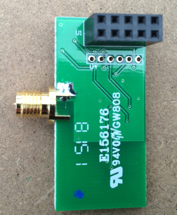

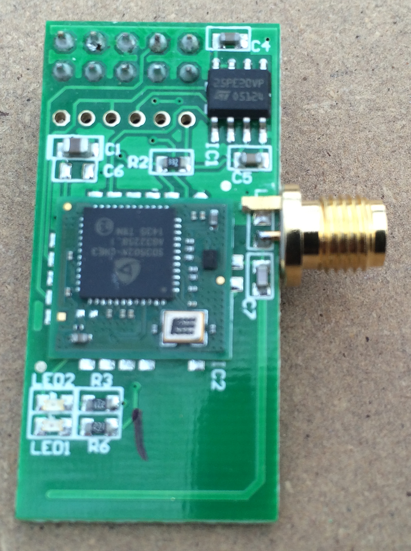

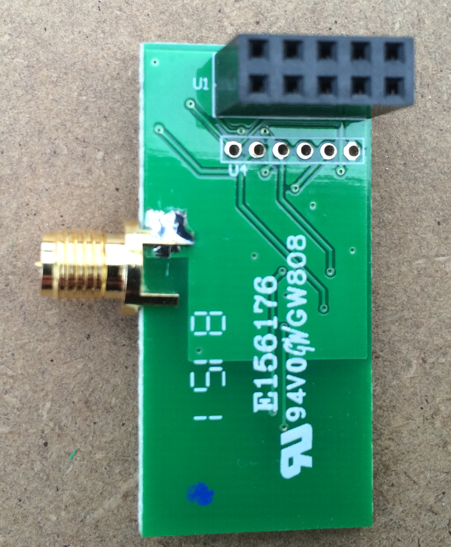

Nu har jag fått ordning på antennen! :D
Lödde dit en SMA-kontakt enligt bilderna.
Placerade antennen på utsidan och kör drygt 40meter utan några problem!
//Mattias
