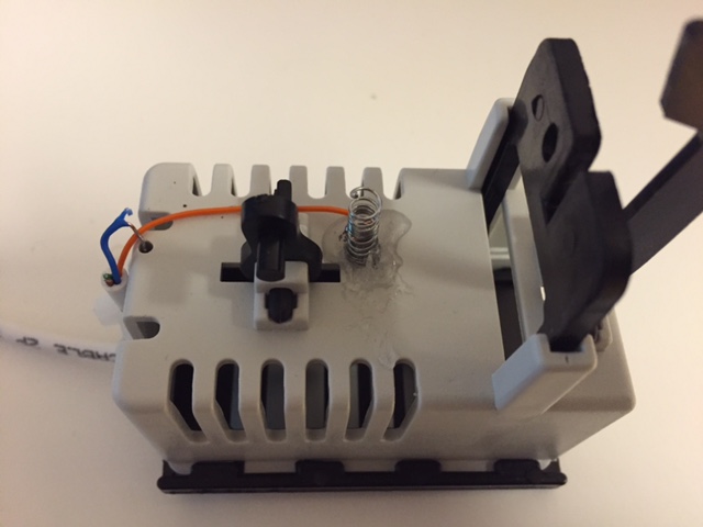

2. Ta en 1,5-2m kabel (valfritt) och dra den enligt bild.
Anslut kabeln
Anslut kabeln

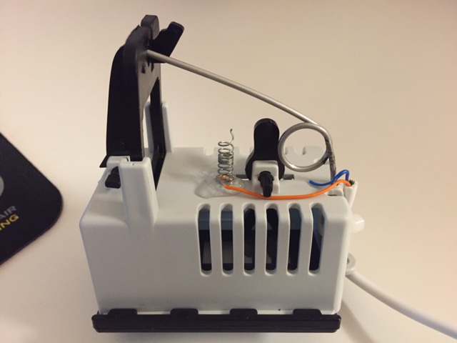

- Limma fast fjädern enligt bild. Jag använde 2-komp epoxy. Men går säkert lika bra med smältlim. Se till så fjädern hamnar under smällfjädern och att den har kontakt när fällan är laddad.
Låt torka
Fjäder och ledare
Fjäder och ledare

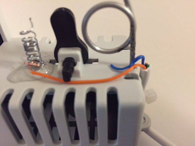

4. Dra nu ena ledaren och fäst i pennfjädern, så långt ner du bara kan så vi bibehåller fjädereffekten.
5. Ta av smällfjädern (bara att lossa från giljotinen och sedan dra uppåt)
Fjäder och ledare
Fjäder och ledare

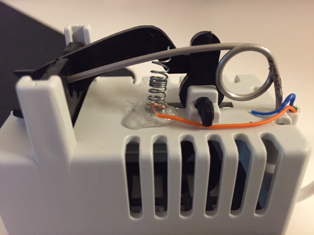

6. För i andra ledaren i hålet där smällfjädern sitter och för sedan tillbaka smällfjädern och fäst den i giljotinen
Ledare smällfjäder
Ledare smällfjäder

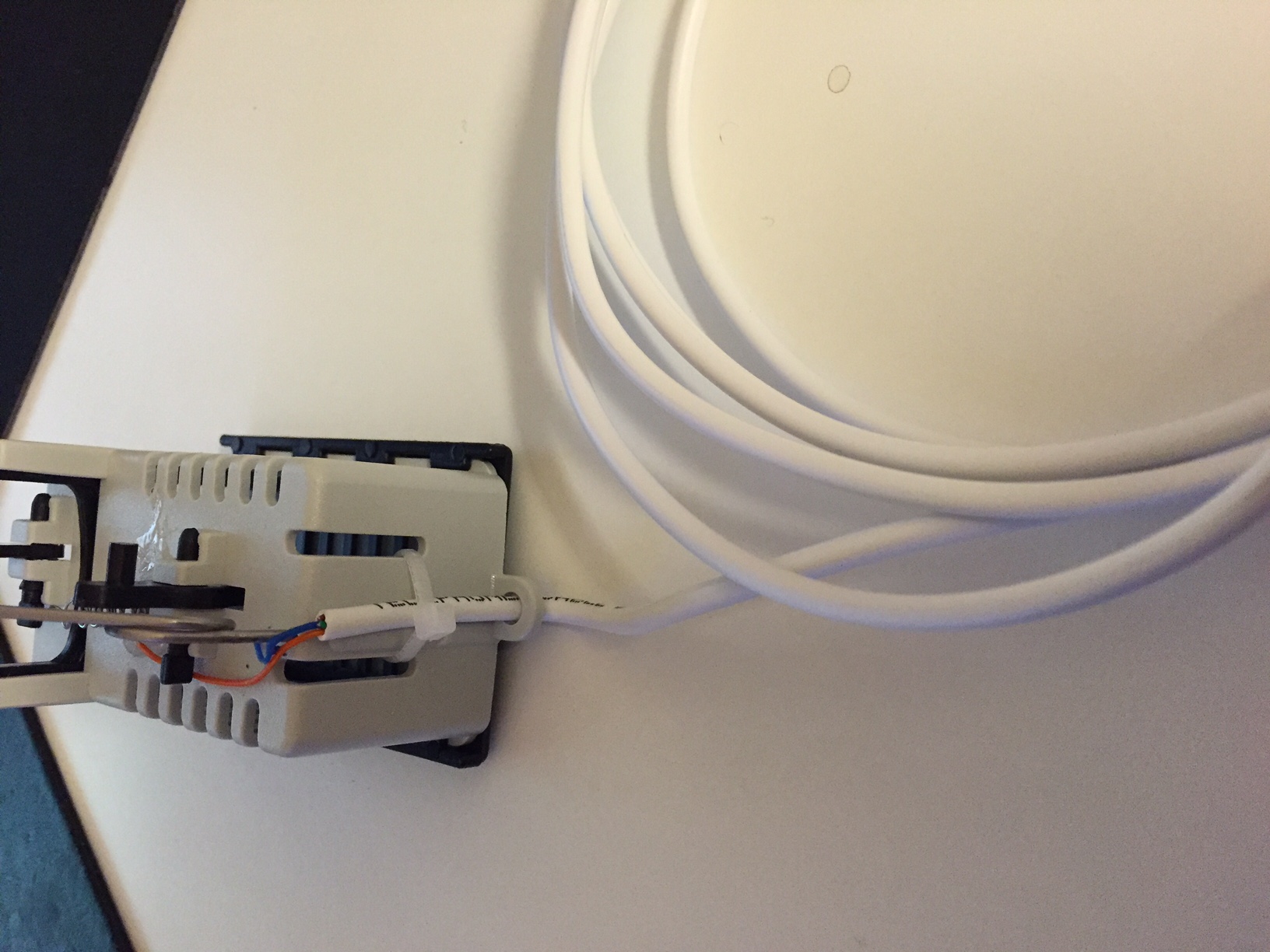

7. Montera nu resp ledare i dörrsensorn på binära ingången enligt bilden.
8. Fällan är nu en "smart fälla"
Fällan 1
Fällan 1
Fällan 2
Fällan 2
