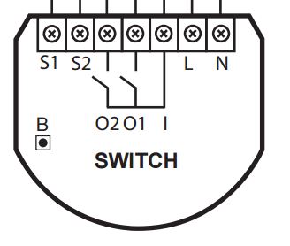

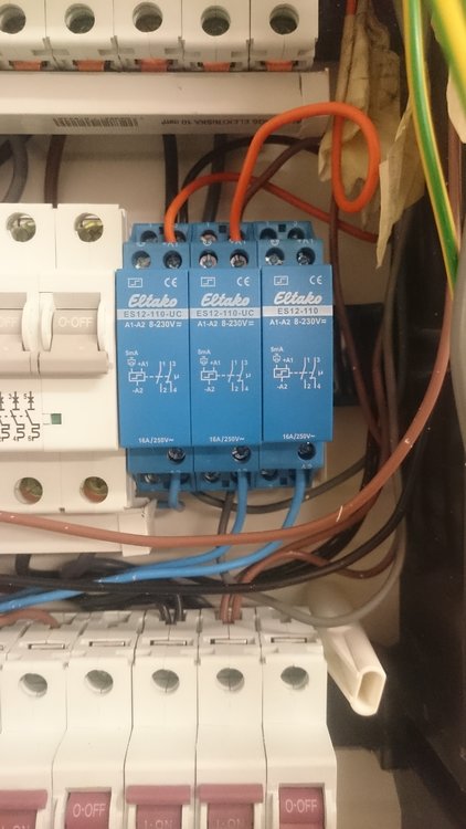

Någon här som kan ge mig (eller snarare min elektriker...) en skiss på hur jag kan koppla in en Fibaro brytare (2X1,5kW - Fibaro FGS-222) till en DIN-kontaktor i elskåpet. Som det är kopplat nu (innan z-wave installationen) så har jag fyra olika strömbrytare med återfjädrande knappar (en vid varje dörr) som tänder/släcker ett antal lysrörsarmaturer (totalt 576W). Detta har jag i tre olika rum. Därav tre kontaktorer på bilden (varav den ena inte är inkopplad än)
Bilder på kontaktorer och fibaro-puck:
Kontaktorer
Kontaktorer
Fibarobrytare
Fibarobrytare
Hur ska jag koppla in en z-wavebrytare för att kunna tända/släcka både via z-wave och på brytarna vid dörrarna?
Finns här någon som kan tänka sig bistå med en skiss som jag kan ge till min elektriker som inte är så van med z-wave alls.
Tack på förhand!

Förutom L och N på fibaron: I till Fas och O1/O2 till A1 på de kontaktorer du vill styra. A2 ska fortsatt vara ansluten till neutral.
