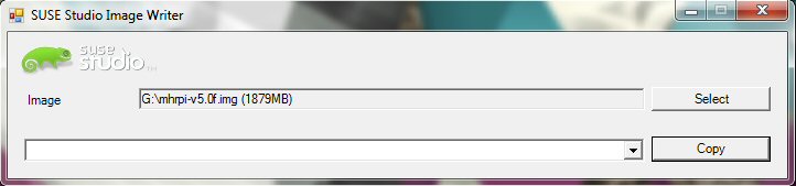

Jag försöker installera meteohub på min Raspberry Pi enligt http://wiki.meteohub.de/Setup_RPI.

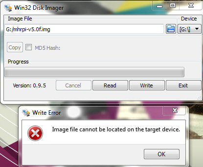

Jag har problem med steget där man ska använda imagewriter och får bara felmeddelande (se bilagor).
Jag använder MicroSDHC Verbatim, 32GB, Class 10 UHS-I, har även provat att använda win32DiskImager, men det fungerar inte heller.
Har även provat ett annat minneskort, men det fungerar inte heller. Det verkar som den inte hittar minneskortet.
Har nån någon bra idé vad som kan vara fel eller nåt tips hur man ska göra?

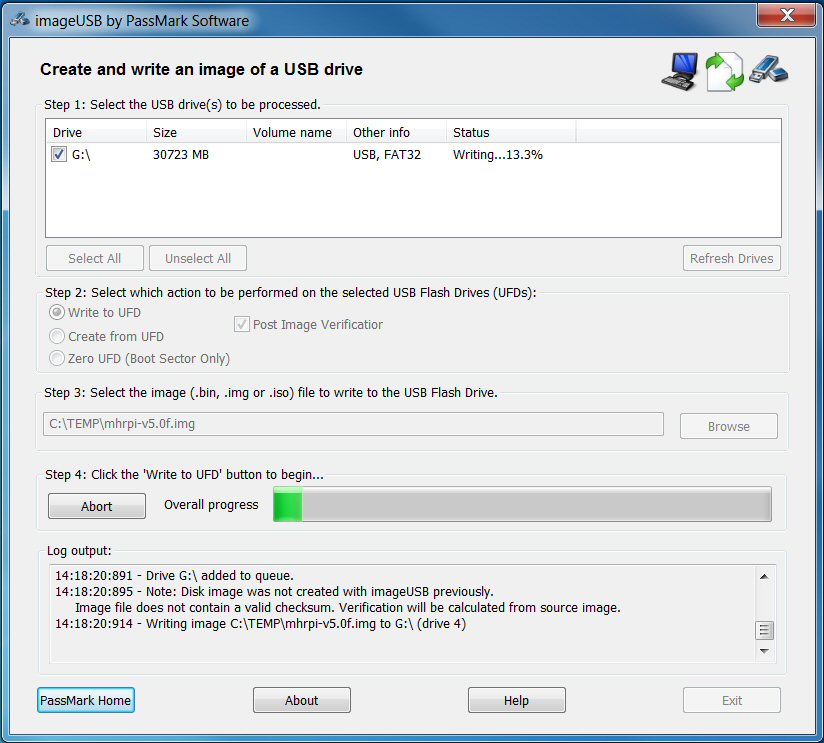

Hittade en kortläsare i gömmorna. Hittade också imageUSB.exe http://www.osforensics.com/tools/write-usb-images.html.
Jag provade, det verkar att fungera.
