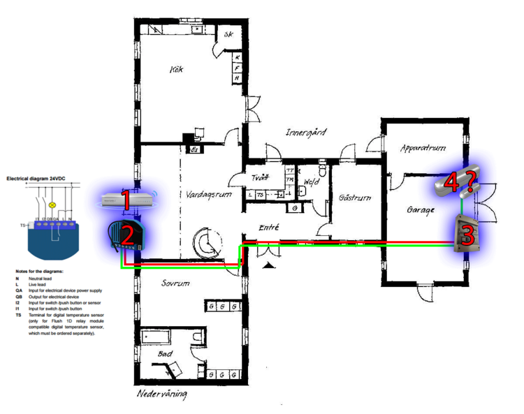

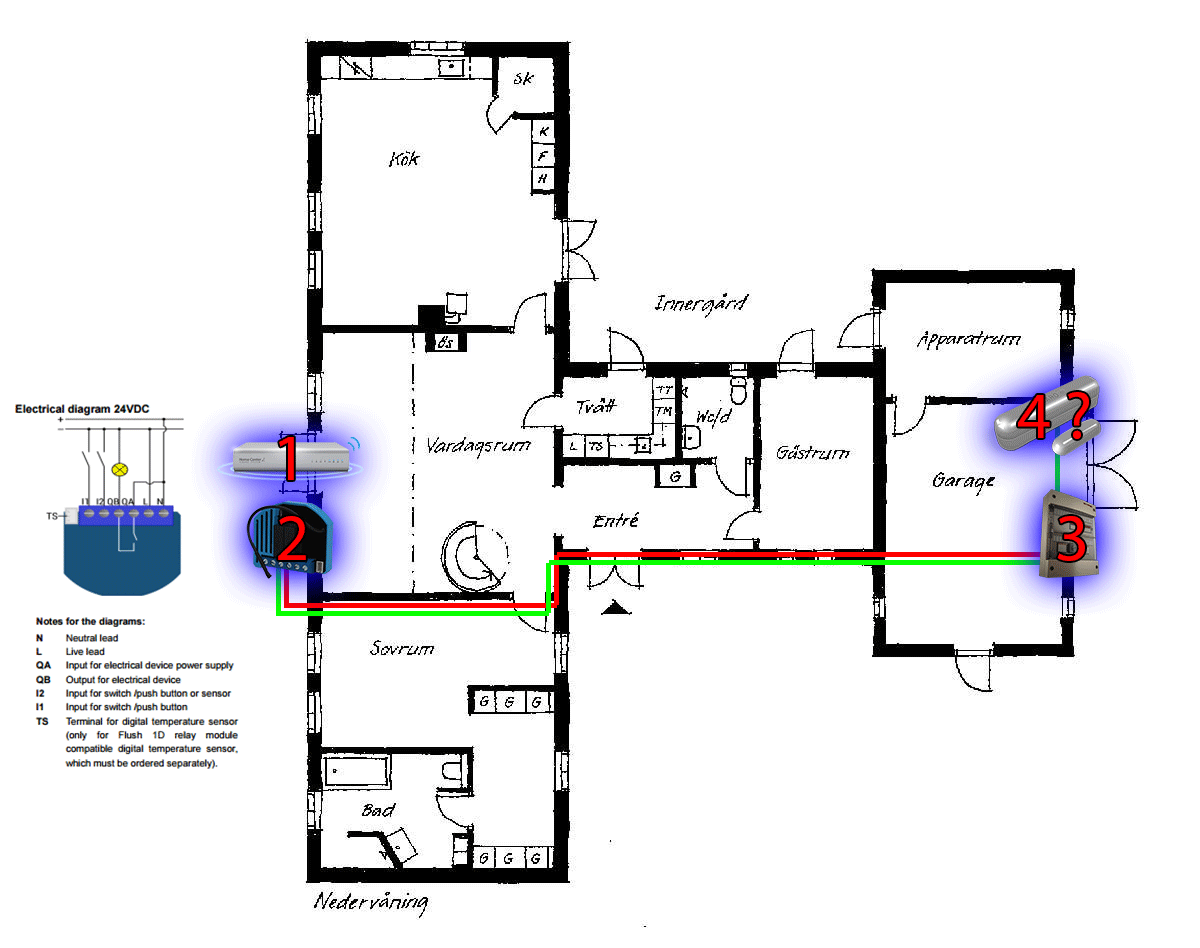

Idag används en Fibaro Home Centre 2, där det monterats ett Qubino Flush 1D Relay för att öppna/stänga garageporten. Garageporten har konfigurerats så som att den öppnar/stoppar/stänger när man trycker på en fjädradebrytar. Parameter 11 är därför inställd på 1 sec (vilket får reläet att återgå till OFF), för att simulera en fjädrande knapptryckning. Detta fungerar bra men jag vet aldrig om garageporten är öppen eller ej då den automatiskt går tillbaks till OFF efter 1 sec, så vill addera en sensor. 24v används hela vägen ska tilläggas.
Mitt problem är att själva kontrollern, samt Qubino Flush 1D Relay sitter i vardagsrummet, där jag sedan dragit trådar ut till garageporten. På så sätt slipper jag att enheten fryser, samt att jag inte behöver använda massvis med repeaters för att få ut signalen till garageportens kontrollerkort (se bild längre ner med röd linje).
Min fråga är, vilken sensor kan jag koppla på Qubino Flush 1D Relay för att ge information om dörren är öppen eller stängd (se bild längre ner med grön linje)? Anledningen att jag vill koppla på mig på Qubino Flush 1D Relay beror på att jag ej vill använda mig av repeaters för att nå ut till en batteridriven sensor. Om jag kan använda min Qubino Flush 1D Relay så finns det till och med trådar dragna redan.

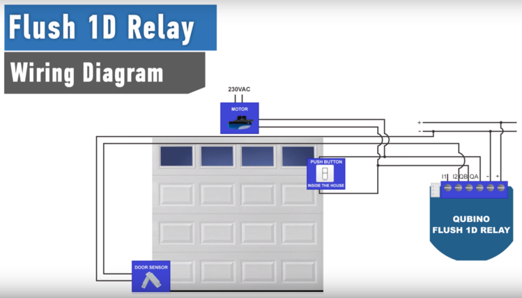

Vill ha det som de visar här:

Du borde väl kunna koppla vilken magnetkontakt som helst som är kabelansluten. De finns att köpa på typ kjell & company lr Clas ohlson. Dessutom är de betydligt mycket billigare än motsvarande zwave.
Några ex:
http://www.kjell.com/se/sortiment/hus-h ... -nc-p50517
http://www.kjell.com/se/sortiment/hus-h ... -nc-p50500
Eller en med växlande kontakt
http://www.kjell.com/se/sortiment/hus-h ... -no-p50548
