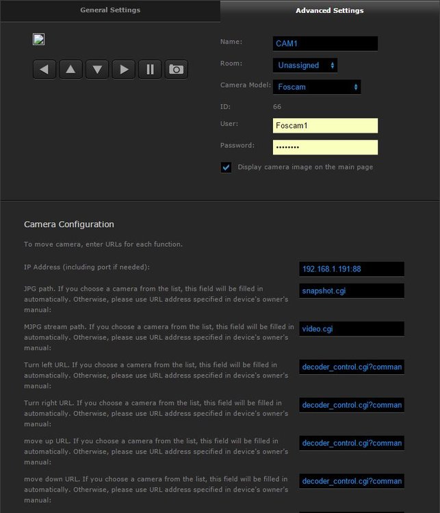

Jag fick idag hem en Foscam FI8906W och försöker installera den på min HC2 men lyckas inte få en bild. Jag kan logga in på kameran via Foscams kamerainterface och det verkar som min HC2 lyckas hitta kameran och logga på men det visas inte någon bild i HC2'an.
Kameran har Device Firmware Version 11.35.2.63 och Device Embeded WQeb UI Version 2.4.20.11 och det verkar inte gå att uppdatera mjukvaran via någon av de versioner som finns på Foscams hemsida...
Har också testat att ändra JPG path och MJPG stream path enligt bloggen för hur man installerar an Foscam kamera på HC2 (cgi-bin/CGIProxy.fcgi?cmd=snapPicture2&usr=USER&pwd=PASSWORD)
Antar att det är något idiotiskt fel jag gör men jag lyckas inte så alla tips tas tacksamt emot.
Har satt om defaultporten till 88 - bifogar också en bild på hur det ser ut i HC2'an

Pröva ta bort :88
Jag har inte bild på min kamera i beta versionen. Men i android appen är det bild

Vad har du för inställningar i din HC2? - jag tror jag har något fel i MJPG stream path - använder default just nu, dvs video.cgi, men när jag tömmer allt och försöker lägga till del för del så får jag upp "ingen bild tecknet" i min HC2 när jag kommer till MJPG stream path.

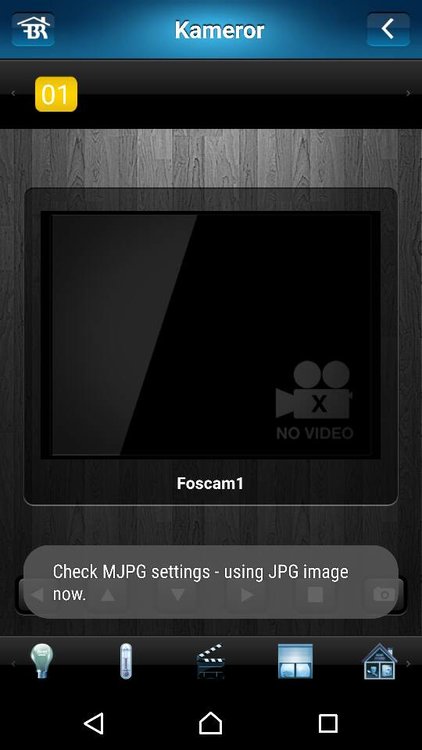

Misstänker att det är något med MJPG då jag ser följande när jag försöker logga in via mobilen.

Kan det vara "videostream.cgi" istället för "video.cgi"

Du har port 88 i config bilden men i urlen som du postar har du 80, kan det vara något?

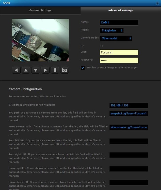

Som sagt det var ett skitfel, som givetvis inte var särskilt logiskt... Men nu har jag hittat vad det skall stå i respektive ruta :D :D :D
Tack för att ni varit med mig, och ifall någon undrar vad det tillslut blev så se nedan.
Dvs under JPG path - snapshot.cgi?user=Foscam1&pwd=123456
och MJPG - videostream.cgi?user=Foscam1&pwd=123456
Trevlig helg allihopa, nu är det dags att köra vidare :)
