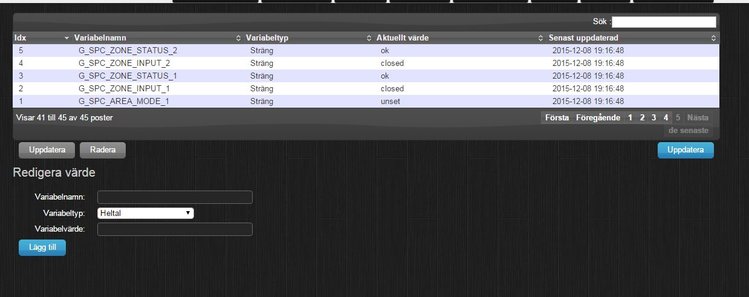

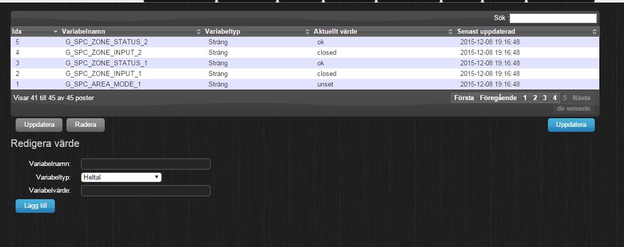

Hej,
Är helt ny på detta med Domoticz. Har köpt Lundix mjukvara för integrering mot min larmcentral. Har kommit en bit på vägen. I dagsläget är jag bara intresserad av att läsa av om larmet är på eller av, för att trigga hemma/borta-scenario.
Kör en Rasp 2.
Har lyckats få igång Web Gatewayen. Även lyckats med att få in användarvariablerna i Domoticz genom den bindningen mellan Web Gateway och Domoticz som finns på Lundix-forumet. Det ser ut såhär när variablerna kommit in i Domoticz.
Variabler
Variabler
Så långt tror jag att det är rätt.
