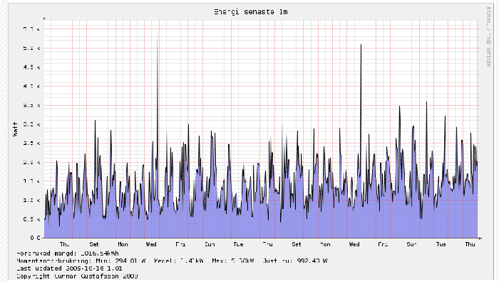

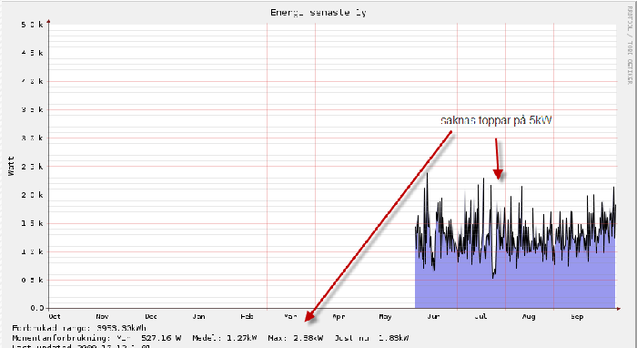

Gammal tråd, men samma problem. Jag sparar 3min värden i 1 år. (och sammanslagna medel 10 år) Men när jag grafar år så uteblir extremvärden som syns i månad. Jag har inte kunnat läsa mej till vad som sker, men det verkar som om grafen inte kan rita alla punkter så gör den medelvärden vilket även påverkar max/min som jag skriver ut med
GPRINT:t:MAX:\"Max\\\: %0.1lf C\"",
Någon som kommit på vad det beror på? :roll:

Jo. Ditt exempel har rådata (2.5min) i 10 dygn och då blir det aggregerat efter det enligt RRA. Min databas borde hålla rådata 1 år, men det verkar bli begränsningar i själva grafen och att det är värden för grafen som används för max/min, även om all data bör finns tillgänglig.
Månad
Månad
Årsgraf utan toppar.

Grafen är helt korrekt.
Eftersom det som ritas i grafen är medelvärden över en viss tid är ditt max över denna tid 2,5kW.
Om du absolut vill ha maxvärden får du grafa MAX i stället för AVERAGE.
Jag skapar grafer med average men anger min/max som de momentana min/max som förekommit.
Det är helt enkelt en begränsning i hur databasen och grafgenereringen är uppbyggd!

Tack. Då var det som jag misstänkte att grafen kan "dra ihop det". Dock lite förvånad att min/max i text under graf baseras på grafen och inte på indata.

Jag fann lite svar efter djupdykning. Men bättre data än 1 pixel får man inte.
http://oss.oetiker.ch/rrdtool/doc/rrdgraph.en.html
By default, rrdtool graph calculates the width of one pixel in the time domain and tries to get data from an RRA with that resolution. With the step option you can alter this behaviour. If you want rrdtool graph to get data at a one-hour resolution from the RRD, set step to 3'600. Note: a step smaller than one pixel will silently be ignored.
